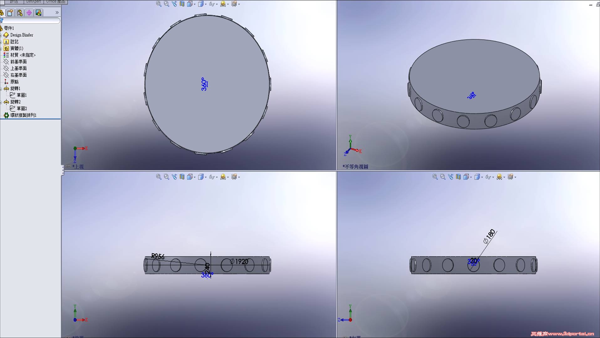

发表于 2014-2-14 16:15:35 | 显示全部楼层 |阅读模式 来自: 中国河北廊坊
圆柱体怎样圆周阵列4 `/ \/ h1 Q6 M4 {" }( S9 D' D; T6 x  I
谢谢!

发表于 2014-2-14 16:34:12 | 显示全部楼层 来自: 中国台湾
環狀複製排列 圖片1.jpg 8 a/ p. |5 m" ?' s
asdolmlm + 2

发表于 2014-2-15 12:38:39 | 显示全部楼层 来自: 中国台湾
幫hero大補個檔案: Part1.rar (79.99 KB, 下载次数: 7)
 楼主| 发表于 2014-2-15 14:17:42 | 显示全部楼层 来自: 中国河北廊坊
非常谢谢!7 l% N2 ^" a4 X
以前我没把旋转轴建立好
 楼主| 发表于 2014-2-15 14:20:52 | 显示全部楼层 来自: 中国河北廊坊
现在我参考源文件,才明白的
