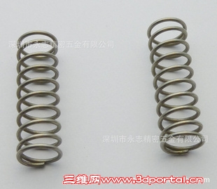

想做个自动化设备,但是有个步骤就是需要压簧也实现自动上料,请哪个大神帮忙出个想法或者机构如何实现弹簧自动上料而不会搅合在一起的机构1 W0 c1 J$ z# x# A+ i3 D

5 X& q: R* d7 M! B9 W5 Q( Z# X' C, x不是  就是用来做自动化设备,弹簧自动进一筒里 然后弹簧上面再压一块东西   现在想用一种机构让弹簧自动上料

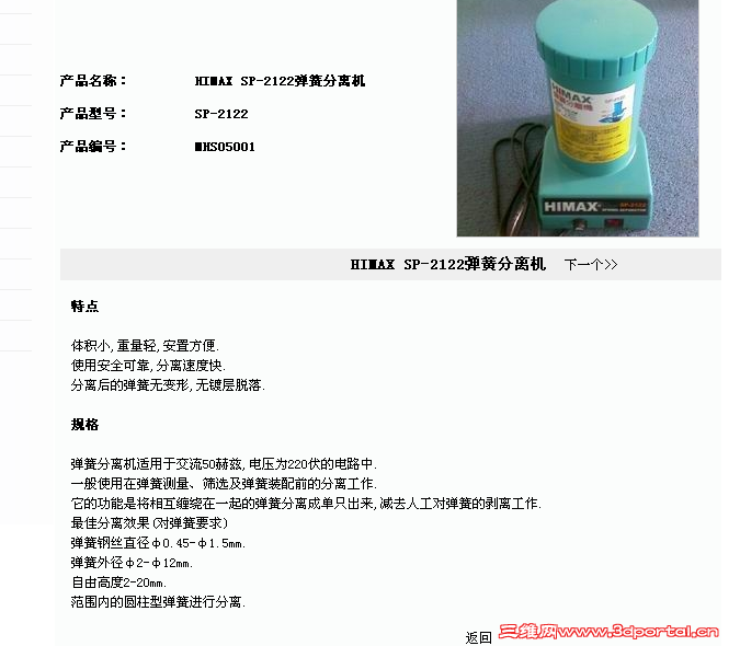

发表于 2014-3-6 07:50:15 | 显示全部楼层 来自: 中国山东潍坊
步骤是:先用弹簧分离器把弹簧分成单个物料状态,落料到振盘内,由振盘震动实现单个上料,目前市面上弹簧分离器分离效果都不太理想,最好是国外的产品,价格很便宜.
发表于 2014-3-6 08:41:22 | 显示全部楼层 来自: 中国天津
1.PNG   看看这个
