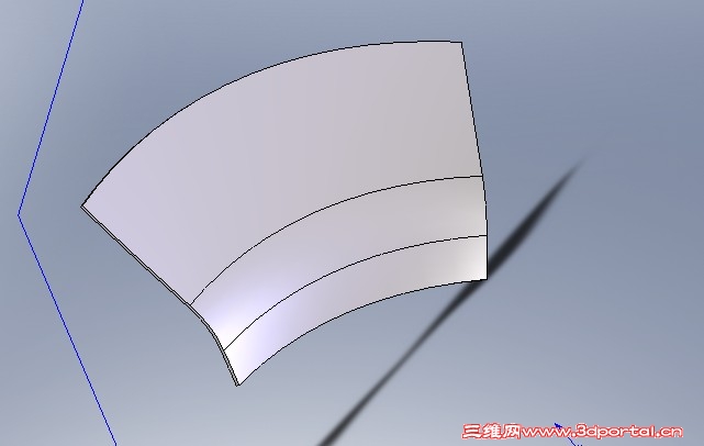

使用扫描功能建的叶片模型
. e. z# p) p! h/ P3 y
) _. Z% u' }5 E, W' `: ~5 A8 u没办法展开下料,有高人能指点一下吗5 h( i4 F5 _& \0 H' A, K9 L! a

把模型转化成钣金件,然后用钣金件展开试试。
发表于 2014-2-15 10:35:11 | 显示全部楼层 来自: 中国四川乐山
我尽力了,没展开……不过我个人建议压凹成型,关键是模具的加工……

感觉用面扫描再加厚效果好些,用logopress展开试了一下,请参考。
. n* N( Q8 d/ }, A* U 叶片1.rar (803.9 KB, 下载次数: 23)

3 d3 M/ x" Y( C" ^5 g  U感觉用面扫描再加厚效果好些,用logopress展开试了一下,请参考。
* `. B; F8 N" ?8 A7 k6 [
我是初学者,能说的详细一点吗?谢谢
发表于 2014-2-18 12:38:49 | 显示全部楼层 来自: 中国江西南昌
借助插件 可以展开  上楼说的这个就不错的插件
