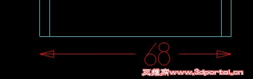

[求助] 改了一下尺寸设置成这样了,怎么改回来
发表于 2014-2-15 14:55:54 | 显示全部楼层 |阅读模式 来自: 中国四川成都
8 @0 d8 w# v* l/ ` 截屏004.jpg , l# e4 j( G9 W

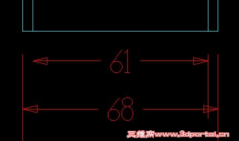

" H/ t) M  R" M5 r改了一下标注设置,就成这个样子了,两边的定位线没有了,怎样才能改回来?$ O4 C9 ?: g4 o! Y' o( \' z
正确的样式是下图(不包括小数的问题)
( x# f+ E% k' L2 m6 x
- h$ ^. a, L5 l7 c* K" A

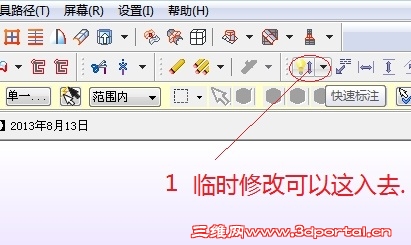

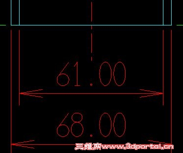

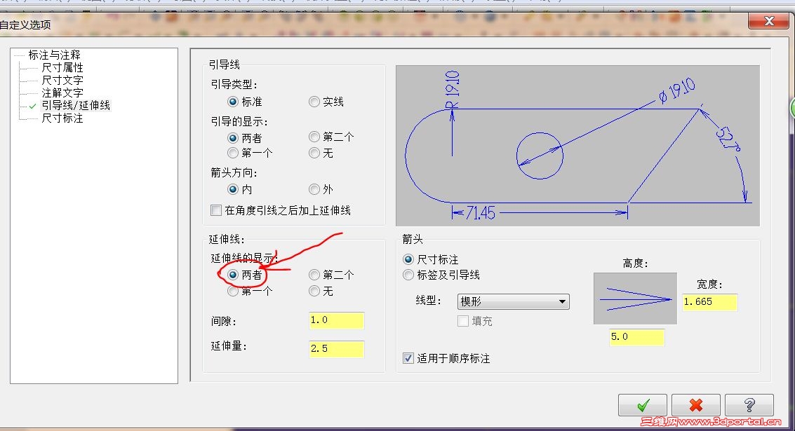

发表于 2014-2-18 15:46:52 | 显示全部楼层 来自: 中国广东东莞

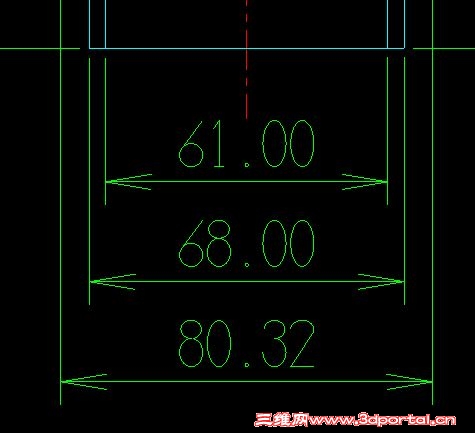

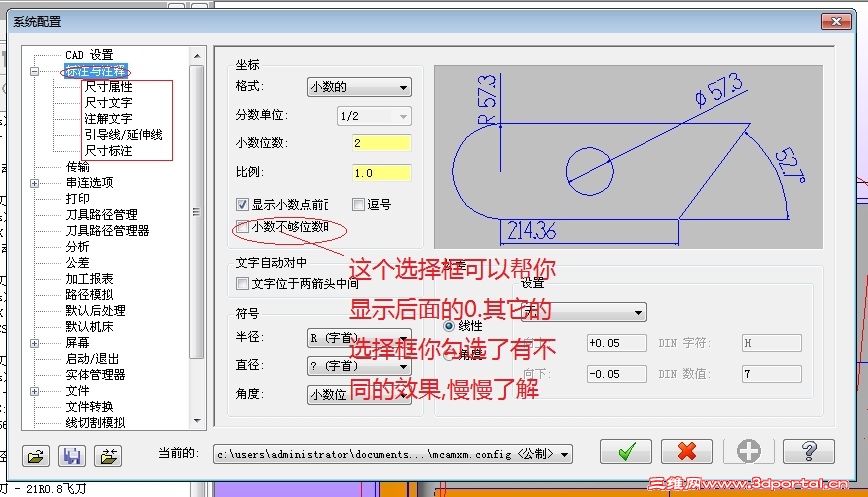

每次打开软件,固定的参数修改
/ I7 R5 i9 }) X# W, y 1.jpg
) N; \- o$ m4 w4 w5 ?8 \( E$ F/ ^( f- r
2.jpg , a4 w# m* M# M" E, o: [) ?# i

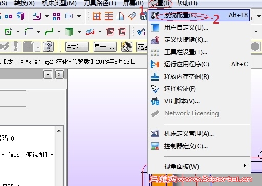

2 d) E- d! A" O. L; x, R, D  c临时的

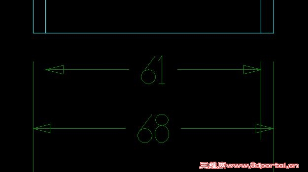

7 N/ ~% e0 y  A- x
