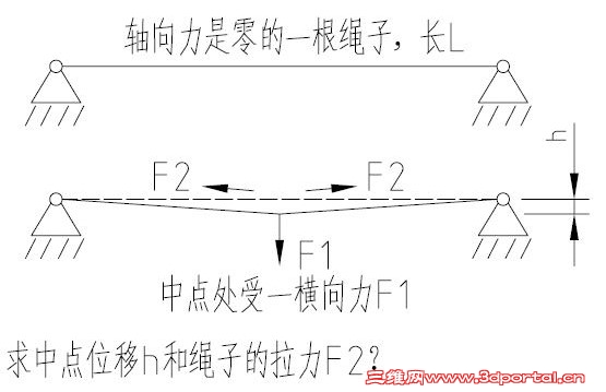

[求助] 请看图片问题,求解答,谢谢各位。
发表于 2014-2-16 09:06:08 | 显示全部楼层 |阅读模式 来自: 中国山东济宁
请看图片问题,求解答,谢谢各位。
发表于 2014-2-17 10:19:55 | 显示全部楼层 来自: 中国山西太原
1  绳子的下挠度h与受力F1的大小有关。
* S0 f4 N. B; ^2 l2 V0 I) X; m2  挠度h与绳子的拉紧程度和绳子的截面大小有关。
# Y& B, R( |; B7 e) W7 y: W: O3 V3  F2在在h算出后,利用力三角形算出。
