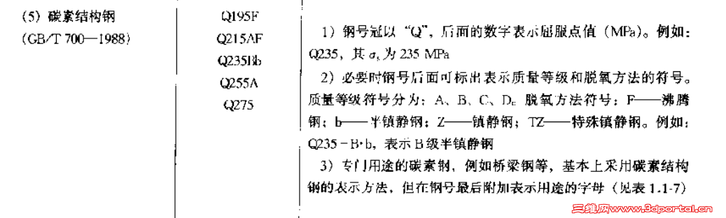

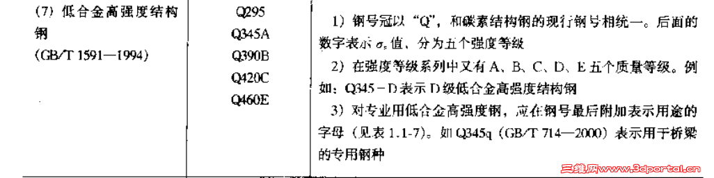

发表于 2014-4-7 13:10:46 | 显示全部楼层 来自: 中国陕西西安
20140407-7.PNG # n" }& g/ A& A- q% J$ t
2 M. A6 p* T& u* {! r7 d* D% C
