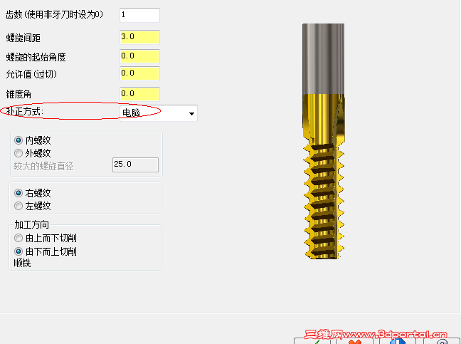

加工中心铣内螺纹可以加半径补偿吗  怎么加?

不是有补正方式嘛

一般铣螺纹尽量使用控制器补正,加上半径补偿,这样便于加工补偿,磨损补偿,使用方便。
发表于 2014-2-28 16:36:32 | 显示全部楼层 来自: 中国上海
螺纹铣刀会让刀  要加刀补,精修量要一致  不然有的孔不合格  螺纹止规会过
发表于 2014-3-13 13:54:44 | 显示全部楼层 来自: 中国广东深圳
控制器补正
