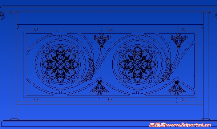

0 s  _8 E' |) x3 t   请教各位师傅,想问一下mastercam 做雕刻刀路的几种好的方法,还有有时窗选会加工的方向是反向的,只能一个一个串联,图案很多时很浪费时间,很多的cad图档打开时有些没有全部串联,请问又没什么方法在打开时或者转换时自动连接或串联的,谢谢

是沿线加工 还是对一些区域加工。
发表于 2014-4-25 16:40:47 | 显示全部楼层 来自: 中国上海
先做成浮雕.二维线不好区分加工区域!!

发表于 2014-4-25 19:40:28 | 显示全部楼层 来自: 中国湖北黄冈
没有串联一起应该是精度设置问题(MC精度过高、高于CAD里面的精度)。
发表于 2014-4-26 06:08:17 | 显示全部楼层 来自: 加拿大
沿线加工时的间距过小的地方 是不是有过切 可不可以分层或者 先将线段组合联接再处理
. K2 z" w5 X- c, E! ]  O* O那请问怎么设置精度啊
