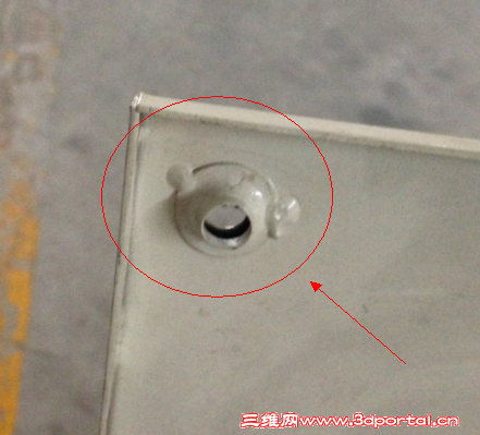

[求助] 这是啥东西(钣金防变形。。。)

了解其功能,不知其名。, E% W) o! S  t3 P7 F/ y. ]$ t

防变形肯定不是的,如果这是用于排线  可以导线,防线被割坏。。等等看那个孔做什么用

发表于 2014-2-21 16:11:04 | 显示全部楼层 来自: 中国安徽马鞍山
装顶杆用的 就像小汽车前盖的顶杆一样

发表于 2014-2-21 16:45:56 | 显示全部楼层 来自: 中国山东泰安
应该有个万向球头,貌似

发表于 2014-2-22 17:41:31 | 显示全部楼层 来自: 中国江苏苏州
本帖最后由 huanking 于 2014-2-22 17:44 编辑 1 O: L9 U  W0 i6 u# Y( N9 b
' y5 D5 c: j' J) X) e& e' M( B要么这地方要插个定位/支撑杆什么的,要么作为自攻螺丝底孔用的,要么是螺丝过孔,防止螺丝把钣金压扁。单纯说是防止变形,可能有点让人误解。

 楼主| 发表于 2014-2-24 09:51:11 | 显示全部楼层 来自: 中国福建泉州
huanking 发表于 2014-2-22 17:41 static/image/common/back.gif, S) z$ u& ^. @) U: W$ D
要么这地方要插个定位/支撑杆什么的,要么作为自攻螺丝底孔用的,要么是螺丝过孔,防止螺丝把钣金压扁。单纯 ...
, [; g8 Y0 K6 m* L0 H# B2 T
没错,有点阐述不明。这个叫什么?
发表于 2014-2-24 17:24:05 | 显示全部楼层 来自: 中国湖北黄冈
导向孔,焊接上的法兰是用来增加孔附近的支持刚性。就象四周卷边为了增加四周的刚性一样。

发表于 2014-6-15 19:05:06 | 显示全部楼层 来自: 中国广东广州
看内孔像是导向孔,具体是什么要看这个零件具体做什么用,应该是增加导向刚度吧
发表于 2014-8-8 14:25:26 | 显示全部楼层 来自: 中国广东惠州
怎么那么像我们以前叫人做的压凹啊
