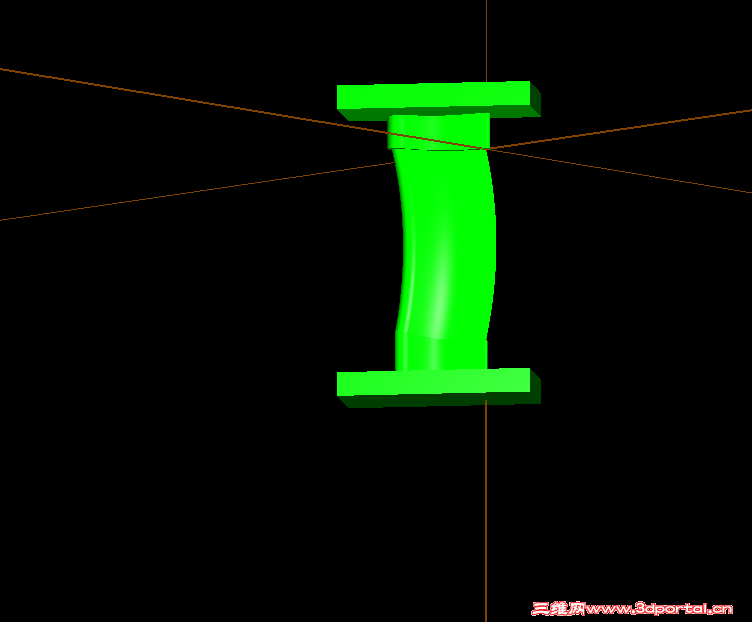

在论坛里,看有好多高手都再说做叶轮的事,做叶片效果怎么样啊

用四轴,或5轴好编程序吗,我们一般用proe编程序
发表于 2014-2-18 13:17:53 | 显示全部楼层 来自: 中国上海
四轴编起来很简单,不过要想叶片曲面光滑,最好还是五轴。

3 X. I% u9 _# _/ M不买版主能发个图档吗谢谢
