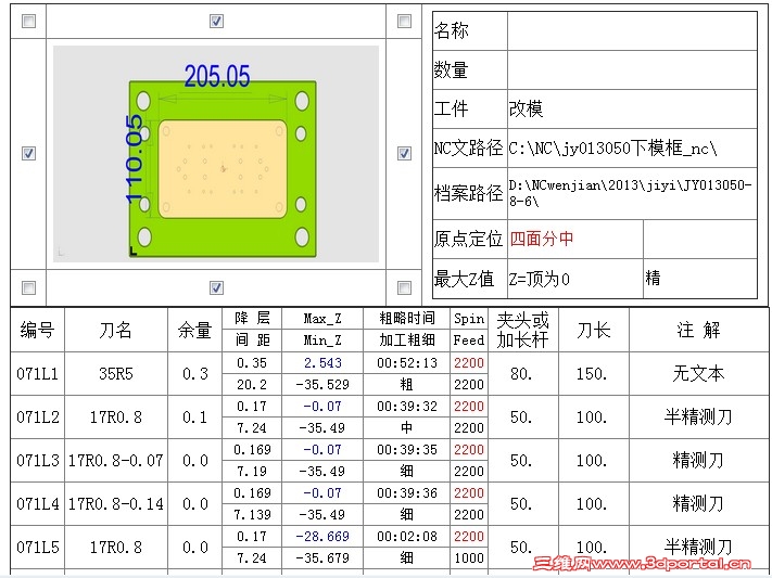

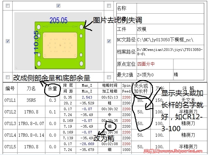

+ C  l' W; M3 u6 ^3 c  ?. O图片区比例失调了。X205  Y110  却看上去像正方形!X帮我拉长点!, G6 E) Q# L: H: K
0 O0 u6 a6 z% k: p% Z1 F. X1粗略时间和加工精细那里,那个  “细”  字帮我改成   “精”!
- i1 p# G2 U. o: z/ K7 p
* t/ b* A1 V+ X  I8 N: i% j  f9 W2余量的地方最好改成俩个,底部余量和侧部余量!
" P1 ^( V/ D& y9 ]5 b4 M9 N: k3夹头和加长杆,那里让它显示夹头和加长杆的名字就好!因为有些夹头是斜度的,按数字根本说不清楚
% p$ ^) y! Z/ B/ A$ `2 f0 o1 N4 D1 Q3 p, p# @4 k
后处理改.jpg 9 i  a# g; y" E' z
