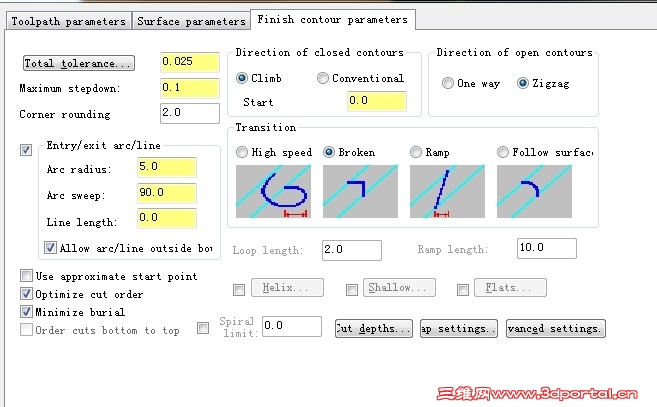

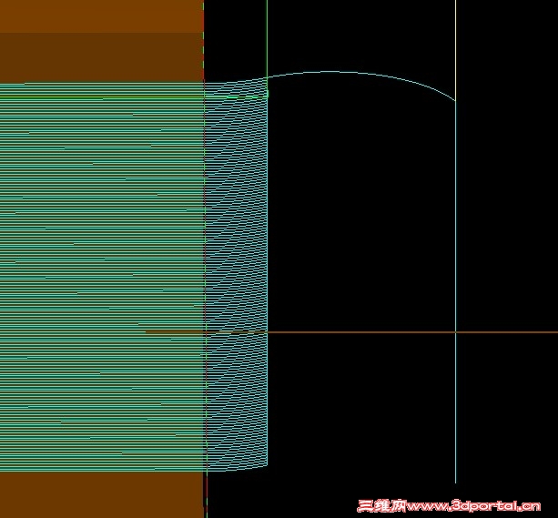

1213.jpg 12.jpg 这个圆弧入退刀,为什么只是除了第一层其他层又提刀上来第一层圆弧,然后接下来每次进刀都是第一层然后直接垂直下去要加工的深度?看图片" c" P! v1 F- E! \# N2 Y

建议你看看,间隙设置里面的过切选择项~

解决了,不是间隙,是选择范围的问题
