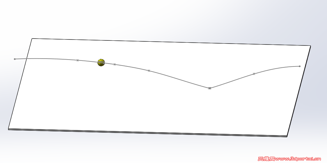

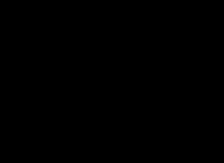

我想让这个小球延轨迹运动  求指点

点线运动,用小球的中心点与曲线配合做运动关系
阿帕奇 + 3
发表于 2014-2-18 08:54:19 | 显示全部楼层 来自: 中国上海
小球上做一草图点与 轨迹线做路径配合
阿帕奇 + 3

球的軌跡運動
: G+ u, M; L, E2 H ball.gif

 楼主| 发表于 2014-2-21 10:52:20 | 显示全部楼层 来自: 中国北京
fengjinlong 发表于 2014-2-18 08:54 static/image/common/back.gif
4 F) {) u$ I. z6 k( X  x小球上做一草图点与 轨迹线做路径配合
: F8 s3 v" u( ?' k3 x+ m! K恩  做了路径配合可以了

9 S  R3 \) f# i( r球的軌跡運動
! j% \) u: H# r9 ^3 k' U/ J- C这个动画我也实现了  请问能不能做出往返的曲线轨迹  就是让球回去的时候走另一条线路

4 f) g8 u, j7 n; |9 j这个动画我也实现了  请问能不能做出往返的曲线轨迹  就是让球回去的时候走另一条线路
& q% P& C* R  `1 d當然可以再把先接另一條軌跡就好了
