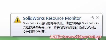

我在画图时,总会出现内存不足,如何解决呀

但是我的电脑是8个G的内存,我看过了,只用了4点几个G的内存

要同时是64位的操作系统和64位的SW才行。不然大于4GB的内存系统也调用不了,只能使用3.7G以下的内存,其他的内存只是摆在那里没用。

我的电脑是32位的,SW是2013,SP0,相对应的呀

8G内存用32位的系统?3 f* i+ ?: \1 ~1 F

/ T1 y2 ]; u2 X* P- k电脑是32位的最大可以利用3.7G系统内存,还要留一部分给系统使用,SW最多可能只能用到1.5G就了不起!SW程序本身要消耗内存,留给零件的内存就很少了.....

没的说 换64位系统
