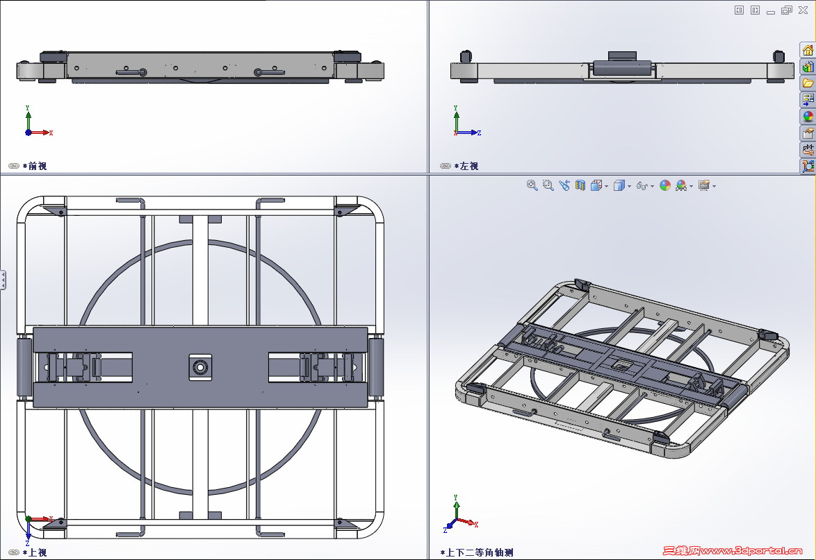

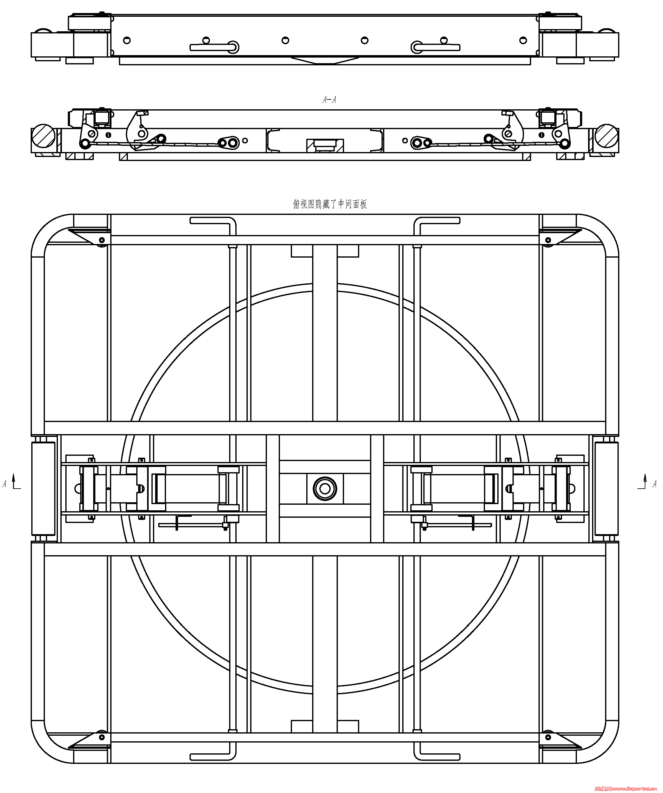

主要是力不从心  .. 还没打好机械制图的基础就要上手此图 .. 还是要劳驾大神了 .. 现恶补中  ..

这个用SW的结构构件做比较合适) |. X9 u# h) `( R
http://www.3dportal.cn/discuz/fo ... 1%B9%B9%B9%B9%BC%FE$ k* E& ?5 J4 G: r  k
+ X& @0 [# u' Y" U2 h楼主多看看SW的帮助文件吧,中文的,适合初学者上手,以前看到过一本新手入门的书,完全就是抄的帮助文件。

发表于 2014-2-19 08:56:34 | 显示全部楼层 来自: 中国广东惠州
Level_丶3 发表于 2014-2-19 08:15 static/image/common/back.gif
5 J5 A8 O1 G) ^3 p1 T$ m这个难道就是不用画就能上三维的意思吗
4 o1 |' o& T$ S1 J0 R: _7 _4 ]6 O) U这个是不需要你去一个一个从画零件再装配到组件,
( y0 o; z& J& e2 ]$ T+ I/ x只需要先绘制结构大体的线框,然后添加上GB的钢结构,再利用焊接命令让软件自动生成结合部位的外形轮廓

发表于 2014-2-19 14:29:53 | 显示全部楼层 来自: 中国四川攀枝花
2楼说的是焊件图,用SW的焊件功能来画结构件很方便的。
. G/ x, ~: {0 @- Z你可以参考附件里的『上架.SLDPRT』,总装图是『上架.SLDASM』1 m8 L  [" j% h" n

 楼主| 发表于 2014-2-20 10:11:14 | 显示全部楼层 来自: 中国上海
pzhzs 发表于 2014-2-19 14:29 static/image/common/back.gif" ]& S  X" M0 U) [9 U
6 I1 w: U! P- o% w" S4 w6 @3 i你可以参考附件里的『上架.SLDPRT』,总装图是『上 ...
! [2 n2 L; A& D; @2 G大神真心好  ..   焊接什么的根本没接触  我现在只能画画二维图和不是很复杂的三维图  一个月的时间做的就是这些东西 。。
