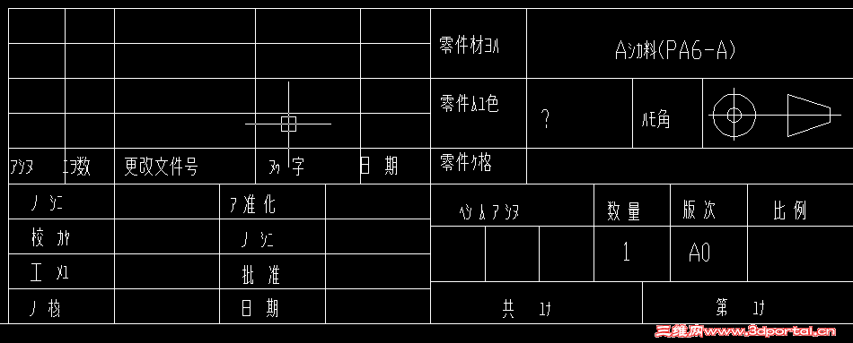

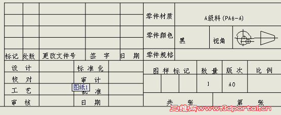

SOLIDWORKS工程图纸保存为DWG或者DXF文档时,图纸文字会随之改变,这很不方便。请问大大们 这个问题怎么解决。附图。

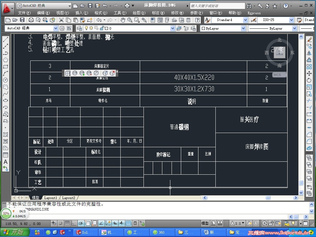

原来是AutoCAD字体映射文件中根本就没有中文字体。那我们可以通过编辑AutoCAD字体映射文件drawFontMap.txt来实现。) W/ n+ H# i* h) q% U6 |
0 l% f5 S- A6 j  @2 O2.编辑AutoCAD字体映射文件drawFontMap.txt
3 O) s. j8 S8 s: p% Y
- B% k7 a3 s; y4 {. V7 a' E8 r& nAutoCAD字体映射文件drawFontMap.txt文件位置: SolidWorks安装目录\Data\drawFontMap.txt$ M. N6 P4 X. k" K; u/ {
. @- o, s4 o1 u6 p! G" b用记事本打开drawFontMap.txt文件,定位到字体最后,添加中文字体,最后保存文件。
% c% f& ^6 o0 p' r6 H. ?) q) o: [7 ^/ f) t5 B
txt SWTxt 0.96 (这是未修改原文件中内的一种。txt是AutoCAD SHX 或 True Type 字体。SWTxt是SolidWorks 或 Windows True Type 字体。0.96是字体大小的比例.在SolidWorks中用SWTxt字体的文字在AutoCAD就成了txt字体的文字)! _% P4 D5 k/ R4 Z
" O: g# b1 \3 S- O, a3 G
将drawFontMap.txt添加的简体中文字体如下:(适用于简体中文系统)
" ^2 K) y2 i4 P) f! ~- K2 S
. s/ D: \5 a9 E% m+ NSimplex Simplex 0.97
# ]* o* ^, W1 K( ?6 R4 x. g+ NArial Arial 0.97
2 v5 p: S" f$ e* I7 V9 XSansSerif SansSerif 0.97
- ?( ]0 B5 |1 |6 Y) r/ bSwis721 Swis721 0.97) @3 M* n0 [& J8 H* f
宋体 宋体 0.97
: I+ W* a: x" f  q$ i& a/ g; W. X新宋体 新宋体 0.97) l1 z  |  T& x2 i' `) a
仿宋_GB2312 仿宋_GB2312 0.97
  p) ^  D" K( k( ?8 z1 g楷体_GB2312 楷体_GB2312 0.97
7 ^7 o! k: e4 D6 l2 T隶书 隶书 0.97
/ ~: c! j/ e4 y: _$ `3 E  y
6 x$ b4 P2 g. }注:字体名不可错。三种项目项目之间空一格,每种字体三种项目占用一行。编辑时请打开AutoCAD同SolidWorks工程图,看里面有些什么你需要的字体,以确认字体名没有错,且两种软件中都有相同名称的字体。* _5 O8 f/ U1 v6 I
& y5 q8 A' N. R$ M% p' C繁体中文系统只需对应字体名即可.
+ T2 Z2 ~/ @, k% {  T% l* ~4 U! a: x& r- F
简体中文系统和繁体中文系统的中文字体名是不相同的,如简体中文系统的宋体,新宋体,繁体中文系统是明细体,新明细体.)8 w% C4 ?" K. C$ {. A9 h
/ P9 M& ~! g: _! {

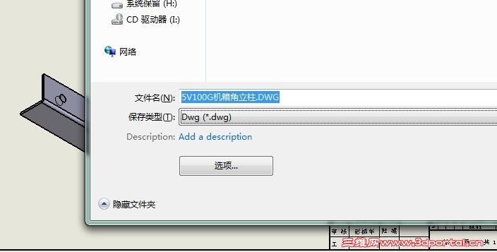

什么也不用改,看图就明白了。  v/ F1 N- W5 y& J' r6 U# d/ \2 C
映射文件只与图层和线条颜色有关。无法改变字体。
+ ^9 I& s# g( u2 Z+ N# n 1.jpg # x& ~% [% I* K/ Q4 e

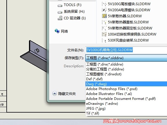

另存为DWG或是DXF
( R7 J7 c, T. l 2.jpg 6 E; B; A; E5 P: v* Y0 n& Y

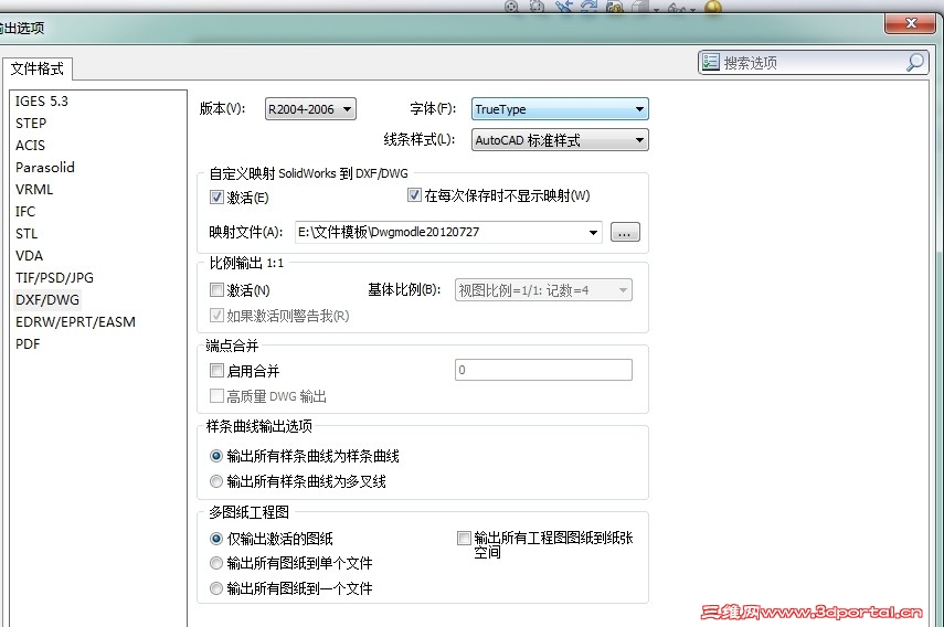

出现选项对话框。
' w' P7 T3 G  V" G9 f. m; {5 [- c1 [
2 F8 X% Z: H. A* c  h) P" {
关键第三步,字体选择。一定要为TrueType .请无视映射文件。& L4 R; [% T4 E' ~4 R
/ b' O' [0 Y1 l
asdolmlm + 3

keybao 发表于 2014-2-21 16:01 static/image/common/back.gif
; `6 a  X3 ]$ z; ^8 B) z; S什么也不用改,看图就明白了。
' G5 p! Z. V9 ^4 k- m映射文件只与图层和线条颜色有关。无法改变字体。
8 L. }- D3 P- e# s2 l1 B; T9 l# p
我改了映射文件后,字体就同步了。你这种方法我也去试验下
 楼主| 发表于 2014-2-22 09:17:28 | 显示全部楼层 来自: 中国浙江温州
keybao 发表于 2014-2-21 16:01 static/image/common/back.gif6 j6 _, o' K. P, C
什么也不用改,看图就明白了。
+ j( N. u: i/ @. S5 n映射文件只与图层和线条颜色有关。无法改变字体。
  Y, \" |+ N" [6 D- r
谢谢解答,这种方法也是可行的
