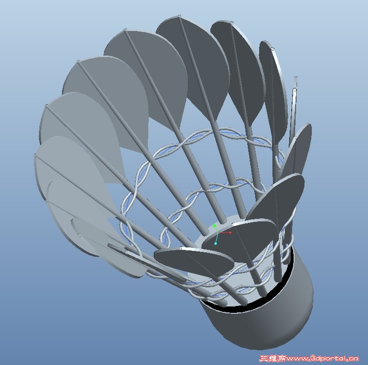

羽毛中间有一条中线该怎么画出来

为楼主贴张图。
) r; D8 a; I/ Eproe的强项是话机械模型。像楼主的羽毛球用3DMax画要容易一些,它是专门画不规则物体,人、动物等模型用的。
+ M8 z6 r+ F5 G) L+ ]) |0 d附件模型5.0可以打开。
发表于 2014-2-19 19:16:51 | 显示全部楼层 来自: 中国广东东莞
近似的画出一段后再阵列。

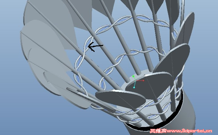

图中绕羽毛的线是怎么确定出来的呢?

先画一条线再可变截面扫描建立啊。

羽毛上的几根线是怎么确定的呢?
发表于 2014-3-13 18:52:35 | 显示全部楼层 来自: 中国广东东莞
就是草绘一个圆,再vss 出来的。
