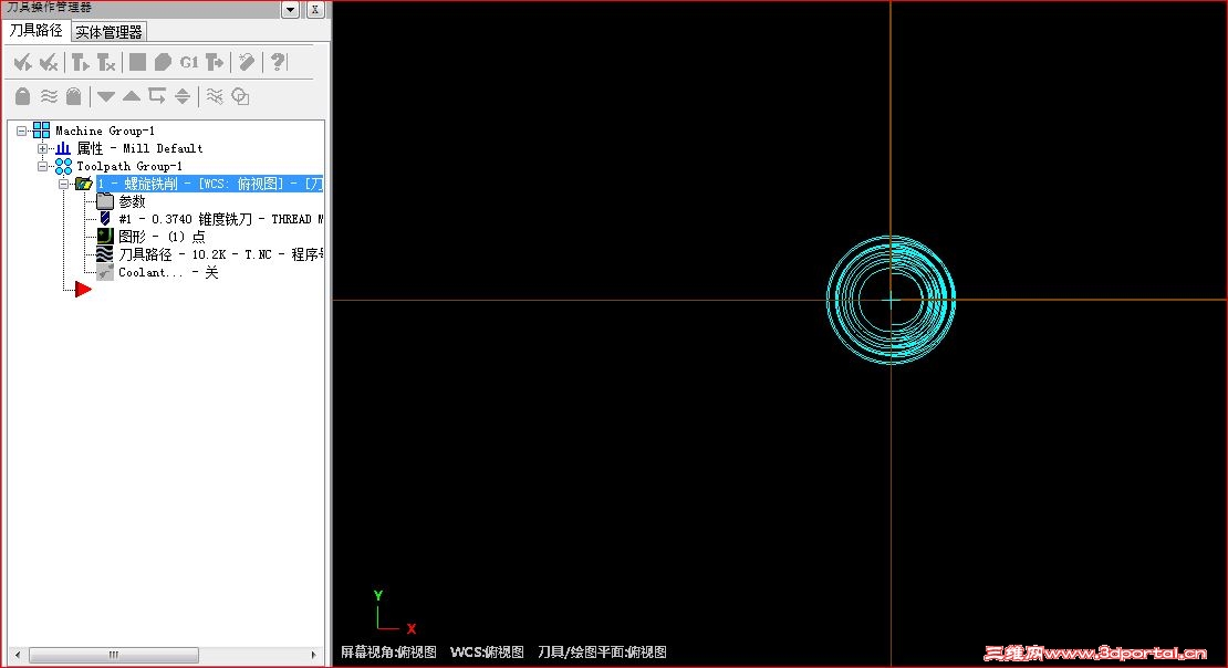

加工1/4npt-18内螺纹,材料316。以前一直用丝攻在加工中心引4个牙,然后用手扳到位。由于是锥螺纹,那个累人啊。! A$ u) A" b. i4 x
在断掉2个丝攻并报废2个零件后,老板终于同意购买螺纹铣刀。然后万能的google指引我来到了三维网这个论坛,并轻松找到了前辈们的螺纹铣削指导。
- a, M0 y0 X1 o于是马上万能的淘宝购买npt-18螺纹铣刀片(155块一片)和刀柄(358一个)。7 i- }* \1 [2 |6 L5 v! |& F2 O
简化分享一下铣锥螺纹,打孔从略。
9 ?( R% I4 O4 k' g, r+ Y打开x6,选择螺纹铣削,无需画图,选中心点即可。

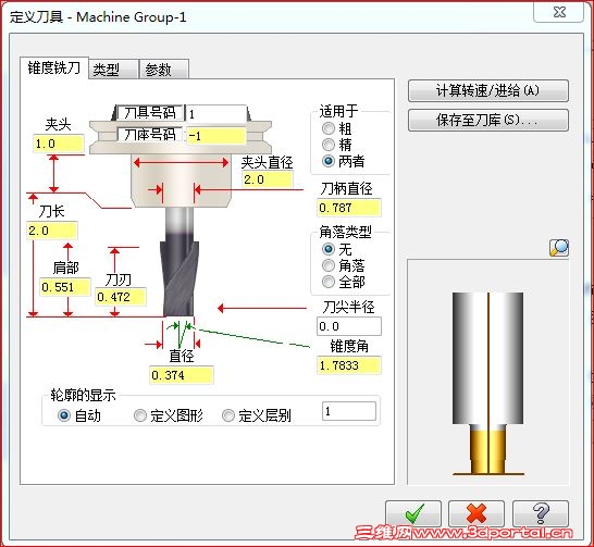

  b1 u$ m1 f1 y& \4 j" _, C1,设定刀具,选锥度铣刀,填入刀具相关尺寸。(买的刀是直径9.5mm,刃长12mm,有效深度15mm的)  m% D* B! v+ l2 A; O5 }
1.JPG ' e8 y; u1 e; t' E

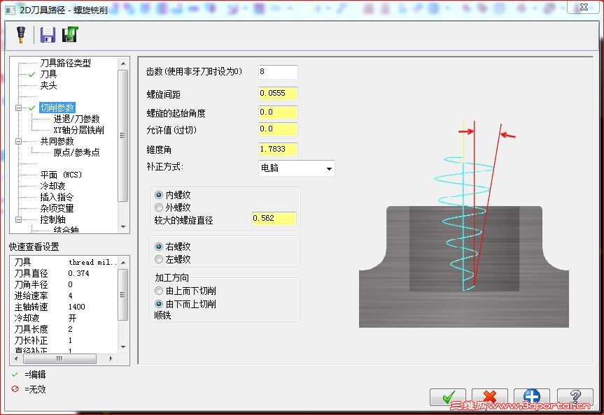

2,填入切削参数。(较大的螺旋直径是1/4npt的大径0.562)

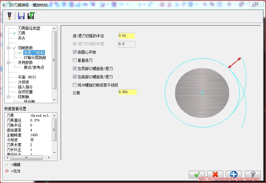

5 t* U1 |" d# }; e* d% W" ~; ]3,进退刀参数。4 q; }  T5 {. V8 U  f" n
3.JPG : ^0 S! c5 }# Z6 @* J3 W& I

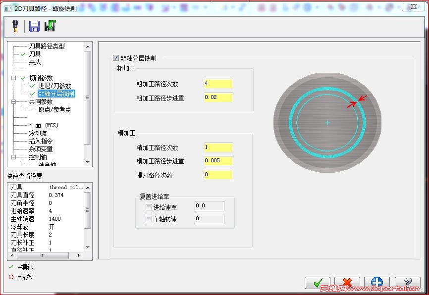

4,分层铣。(根据大径0.562-底孔0.439=0.123,/2为单边,计算切削量)
' t# Q, Q0 p  Y' F& U 4.JPG ; [. m9 Q" Z. j, u6 v$ x

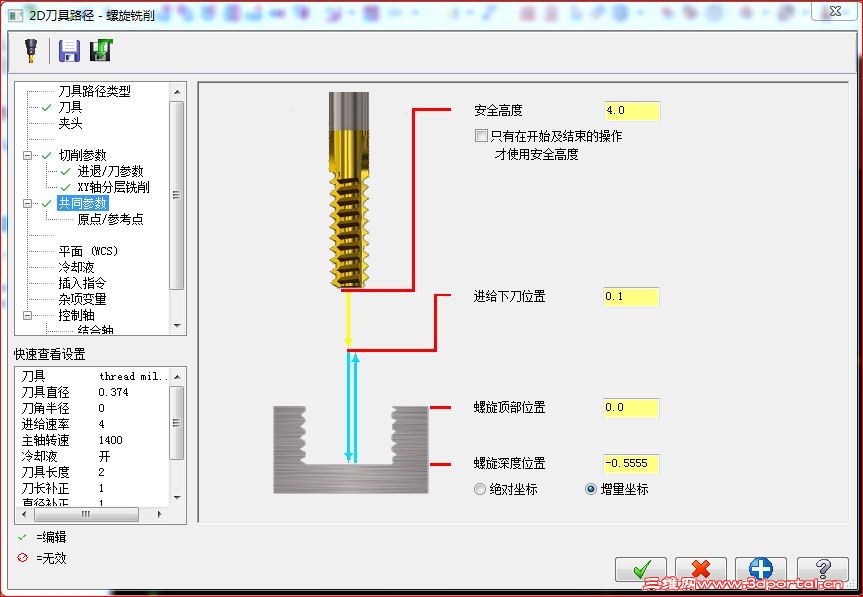

5,共同参数。(螺距是0.0555,所以铣10牙就是深0.5555)

( S# H) F1 l3 E2 J上机实验尺寸正好。考虑刀具磨损可以加个半径补偿,方便加工。

3 F6 X$ X% }. u- h( n想请教一下参数相关的东西。从NPT手册查锥角为1°47‘  1.7833度, 螺距1.411 0.05555英寸 但是大径查手册为13.616  0.536英寸,这个好像对不上,是不是因为是内螺纹而要向外放大一些。

 楼主| 发表于 2014-2-19 19:58:01 | 显示全部楼层 来自: 中国江苏苏州
daji 发表于 2014-2-19 11:46 static/image/common/back.gif% j2 v  K! d$ @' m- W7 u
想请教一下参数相关的东西。从NPT手册查锥角为1°47‘  1.7833度, 螺距1.411 0.05555英寸 但是大径查手册为 ...
/ _3 V: g$ Y( E8 L你说的不错,手册的确是大径0.536。5 Z6 ~- g1 w3 i) Y8 o3 Z- U
装好刀就拿个废料先试了一下,第一次cam上用的就是0.536,结果螺纹规压根进不去。再次加大至0.544,还是不行。再加大至0.552,终于螺纹规能进去一点了,于是加半径补,在加了2次半径补到0.004后,螺纹规终于合格了。于是直接改到0.562,重新出程序试切,于是一次就合格了。后来才发觉原来此孔的沉头直径也是0.562(图纸有沉头要求),可能是巧合吧。! t0 E+ g. ^% W' c# D# W: o
因为我买的这个螺纹刀深度最多只能进15,所以也只能铣10牙。如果有能在多进去一点多铣几牙的刀的话,也就可能不需要到0.562了,也许能在小点,呵呵。
