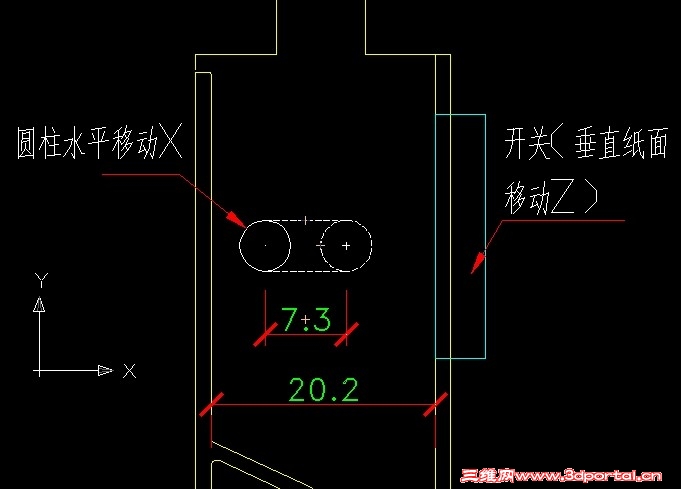

如图,右边蓝色开关在Z轴移动,中间白色的圆水平移动X轴,移动距离7.3,箱体宽20.2,有没有什么机构把开关的移动转换为圆柱的移动呢% N# {, F3 v: d( I, m+ Y( i

开关沿垂直于纸面的斜面移动(只要斜面不自锁),就能够实现箱体的水平移动。不知你想干什么?

这两个物体之间加个连杆不就行了嘛

这个简单在开关下面装个楔形板,再在圆柱上装个复位弹簧就OK了

~喜喜~ 发表于 2014-4-26 16:43 static/image/common/back.gif$ V1 |1 p0 V1 r3 o
: l1 o9 X2 s& o% I+ v: {7 v在开关移动位移确定的条件下,改变楔形板的斜度即可改变圆柱的位移大小

根据四杆机构的原理做
