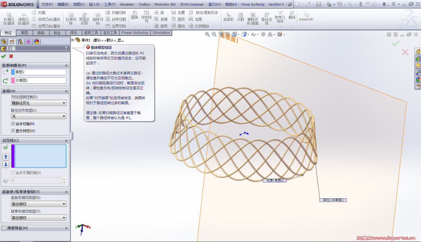

编写方程式是难点和关键,可惜我还没入门!

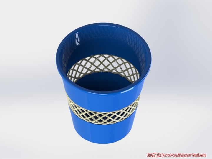

 楼主| 发表于 2014-2-19 19:33:59 | 显示全部楼层 来自: 中国吉林长春
Xt=(67.5+3.5*cos(t/.24)+0.03*sin(t/.24))*cos(t); B8 {6 a* P( O$ F
Yt=(67.5+3.5*cos(t/.24)+0.03*sin(t/.24))*sin(t)
0 r! o/ J5 p9 f! O& B+ f, R  WZt=20*cos(t/.24)
! d2 w# `+ ^0 t( a0 @t1=0  M- O  L7 p7 L$ j* ^$ n  T
t2=11.9999*PI% L; v% u% J, v0 z& d
发表于 2014-2-20 08:39:18 | 显示全部楼层 来自: 中国河南洛阳
想问下楼主,你的中间部分是怎么做成的,按照方程式做了曲线,但是随路径扫描不成功,路径是自相交曲线,楼主怎么画的,请指点下,谢了

 楼主| 发表于 2014-2-20 11:33:47 | 显示全部楼层 来自: 中国吉林长春
草图2中,穿透的圆直径过大,减小一下试试!
 楼主| 发表于 2014-2-20 11:35:08 | 显示全部楼层 来自: 中国吉林长春
不选 合并切面
