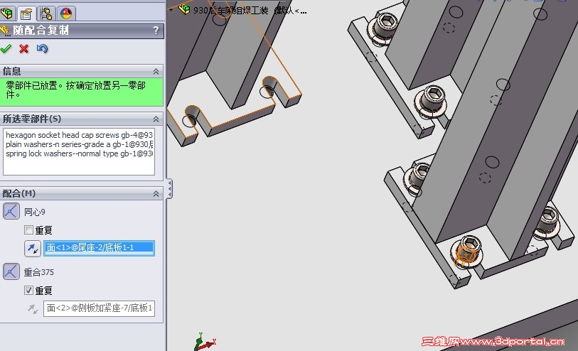

发表于 2014-2-20 21:11:08 | 显示全部楼层 来自: 中国天津
yzh621 发表于 2014-2-20 09:15 static/image/common/back.gif& B2 q: m4 |+ \* Q6 V% a4 E
当然可以啦
, G2 x5 X, l' e7 `2 f
7 v. l$ ?2 x$ e9 R4 ~) J9 @试了一下随配合复制功能,不知道用的对不对,还是感觉非常的麻烦,装配体比较大,
/ S& J9 y- {" t& ~" n也比较卡,一个一个的确定,很慢啊 ,我的装配体有144个螺纹孔,我估算至少需要20分钟能装完& O& ~/ C) H, y1 C( T6 j: M

发表于 2014-2-20 22:30:19 | 显示全部楼层 来自: 中国甘肃武威
随配合复制SW 就这样 一卡一卡的 很费内存 如果是工作站还好点 看到国外视频 人家就直接一直单击  那个速度啊 羡慕啊

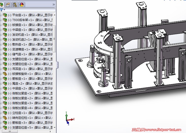

发表于 2014-2-20 22:42:08 | 显示全部楼层 来自: 中国天津
yzh621 发表于 2014-2-20 22:31 static/image/common/back.gif3 G- S5 U8 W2 ]% [- K* E% q
你可以多几个子装配体 放在一个里面 不但乱 还费事 到几个组件 智能扣件 或 随配合复制 都不是难事
. p7 e" G  ?6 }9 b* h1 B QQ截图20140220223731.jpg ( x$ w( l$ \' Z! A% Z" u( }
我这里边90%都是子装配体,就是要把这些子装配装配到平台上。文件大小有70M
