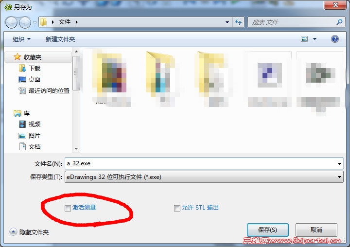

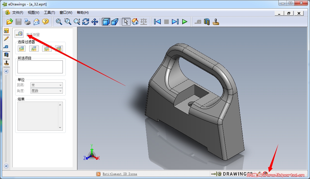

发表于 2014-2-19 17:07:56 | 显示全部楼层 来自: 中国甘肃武威
$ e  w4 C& E" v, ^, ]  O
% e1 S. V9 H+ q4 g使用eDrawings
* d7 j' s: c) f( L+ ^/ v输出exe 禁用测量
& x8 f8 p: [, Y* s9 y QQ截图20140219165841.jpg
& G: \- M/ K& h7 d$ w QQ截图20140219170727.jpg
asdolmlm + 2

发表于 2014-2-19 18:34:14 | 显示全部楼层 来自: 中国上海
yzh621 发表于 2014-2-19 17:07 static/image/common/back.gif. F9 V) `1 y  p$ ]; o% w. J
使用eDrawings
) ^  N" S/ s" L5 u! q4 D, ]输出exe 禁用测量
- K; M  ]1 K! x" Q" X' \4 g% U老大,好办法!!!!
