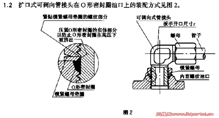

       有哪位大神可以给解释下油管锁紧垫圈(GB/T5649-2008)的安装方法  谢谢

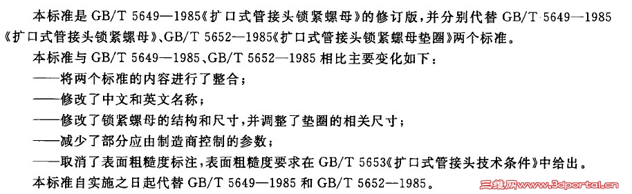

油管锁紧垫圈(GB/T5649-2008)实际上是相当于带螺纹的薄螺母,安装时先将其拧在管接头空位处,再将锁紧螺母拧上并压在O型密封圈上。这里是起自攻螺母的作用。

但是我们厂采用的只是垫圈而已  并没有螺纹,是有专门安装的设备吗?

那就不对了,标准里面是包含螺母和垫片的

秋叶落 发表于 2014-3-17 11:32 static/image/common/back.gif( X2 m+ w4 G. x+ a9 r0 t( s* @: I
4 R% S$ H; e! N" W  L这垫圈很薄,如M18×1.5的螺母配用垫圈厚为0.9mm,可像自攻螺丝一样拧在螺钉上,见下图:
