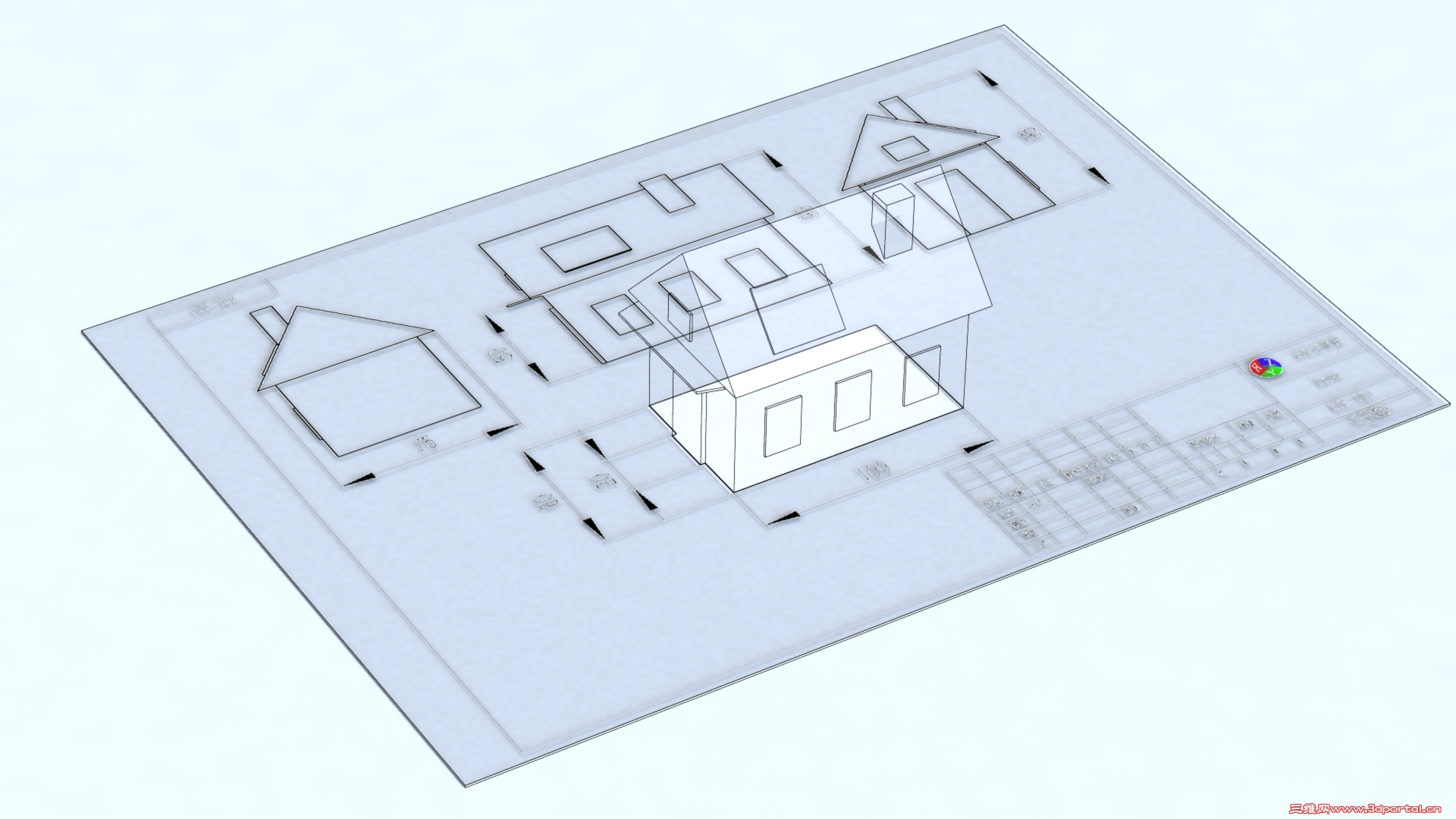

【练习】3D与2D的完美结合
3 x, p5 `0 `. [百度上看到的:  R! U0 \# ]4 |
b42c6f235eccd6a9c47e9bb1b625770b.jpg 0 E1 u$ b2 n' Y' I3 y
参考:. y+ v( U( G! B: `& P+ z7 T
2.JPG , \0 s& n( @: t( C: h- ^4 e
, j! A) }. x# o, E8 T相信大家做的一定比我好,还请【分享】经验" Y  `9 r4 R5 P5 ^
* s3 J, y6 u2 ^; {7 T! a" U/ t9 }
& S; r, \# x6 o: n" l
* \8 b& {+ T# W7 k8 N! K
# F( C, Q: m+ L. b( Y! o2 M
- r7 b7 B" v9 F3 W
补充内容 (2014-2-24 16:59):
2 O0 u) L. R9 j: J2 r1 K+ q# _' d源文件和教程方法详见21#:lol: 请各位指点
参与人数 1三维币 +1 收起 理由
阿帕奇 + 1 如可以,请分享源文件

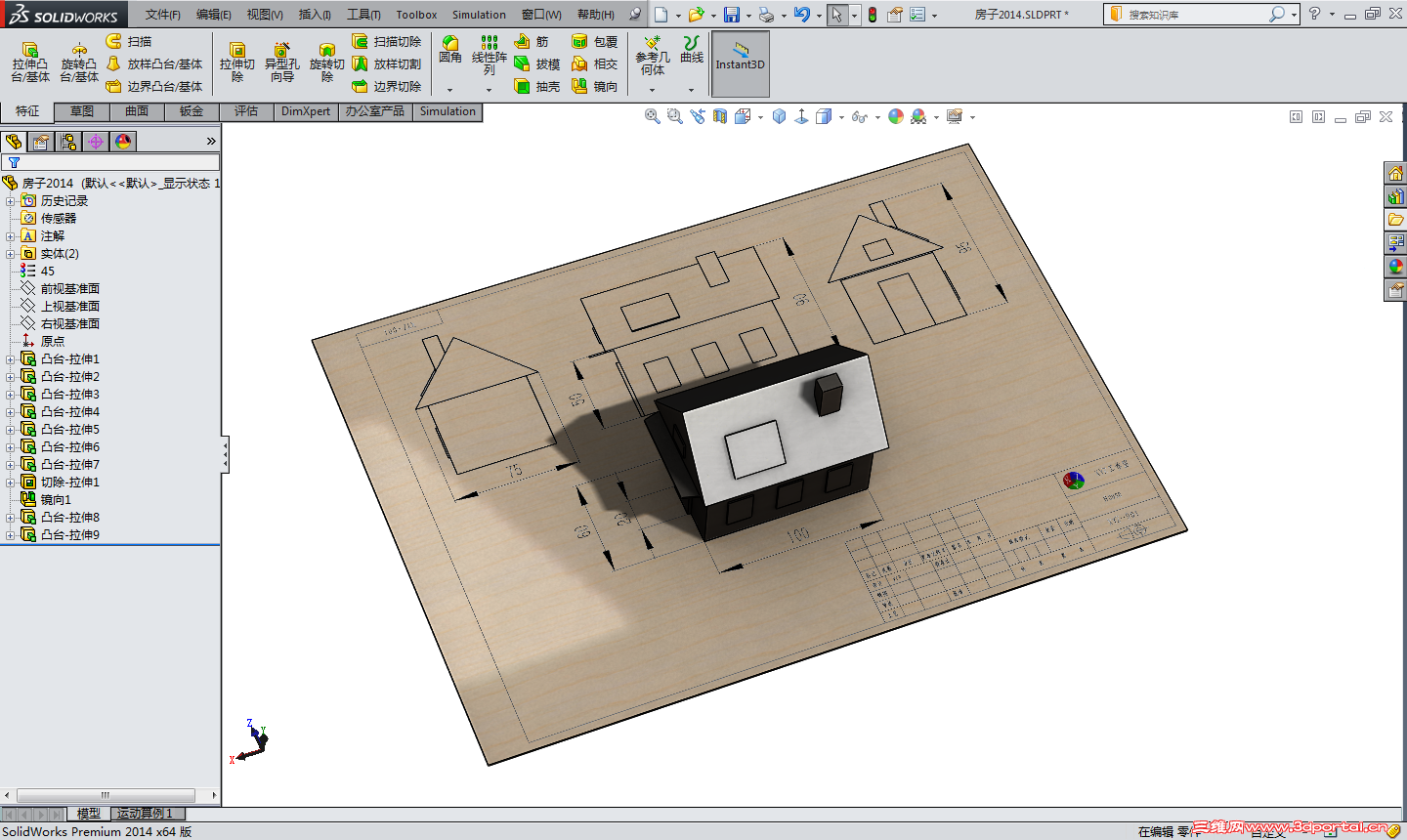

本帖最后由 大隐于市 于 2014-2-20 17:17 编辑 : a; N; x+ Y7 G7 b- f6 i
0 u! z; `) b5 |- w  v我估计是以图纸大小建一个薄板,薄板上用贴图的方式贴上图纸,然后就可以将模型与底下的薄板按对应位置装配起来了。$ Z8 {4 L& d5 e6 t5 G) [
QQ截图20140220171643.jpg , t7 J; Q0 |4 A/ k* c
尝试一下,做得不好看,意思表达出来就可以了。
 楼主| 发表于 2014-2-20 17:50:14 | 显示全部楼层 来自: 中国甘肃武威
大隐于市 发表于 2014-2-20 17:00 static/image/common/back.gif
" y% S8 K. Z" h9 j8 I0 d我估计是以图纸大小建一个薄板,薄板上用贴图的方式贴上图纸,然后就可以将模型与底下的薄板按对应位置装配 ...
7 J4 ~5 p; B5 L" s$ g" ?
对 这是一种方法

发表于 2014-2-22 23:38:04 | 显示全部楼层 来自: 中国广东中山
大隐于市 发表于 2014-2-20 17:00 static/image/common/back.gif4 O# }. p8 ~' b
/ l. X+ d8 ~  k; v$ m/ C  s如果是贴图,改了模型尺寸后,图纸就不能联动,要重新贴图了。

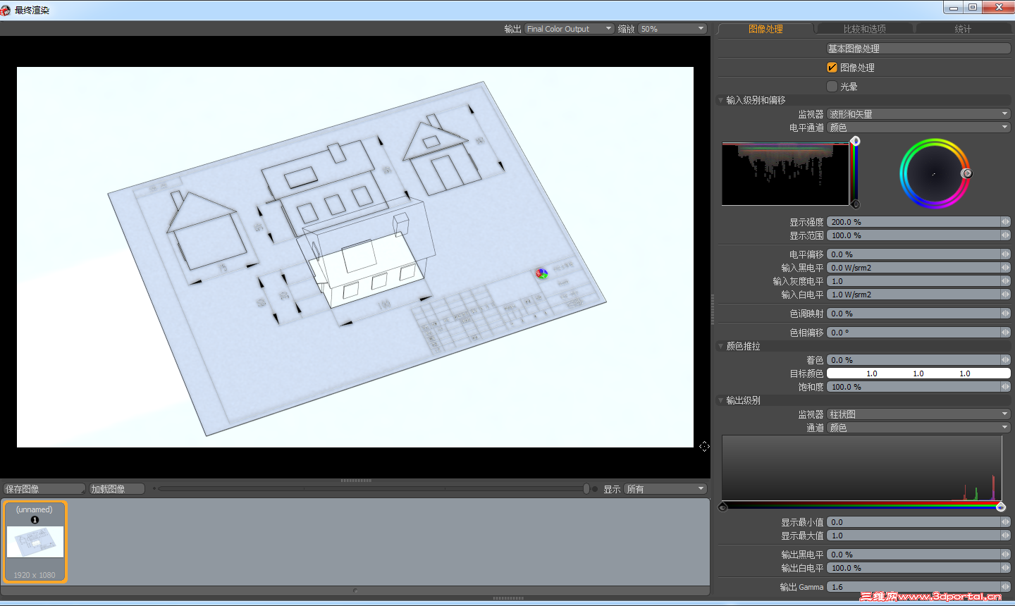

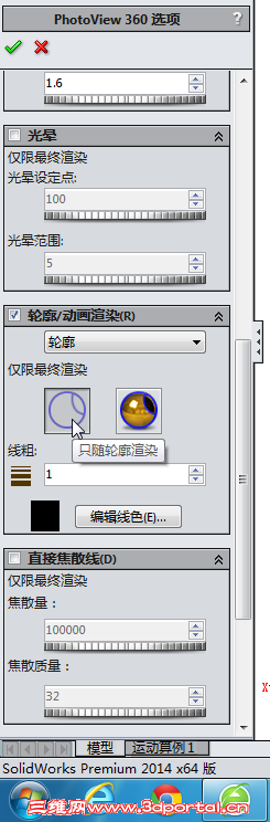

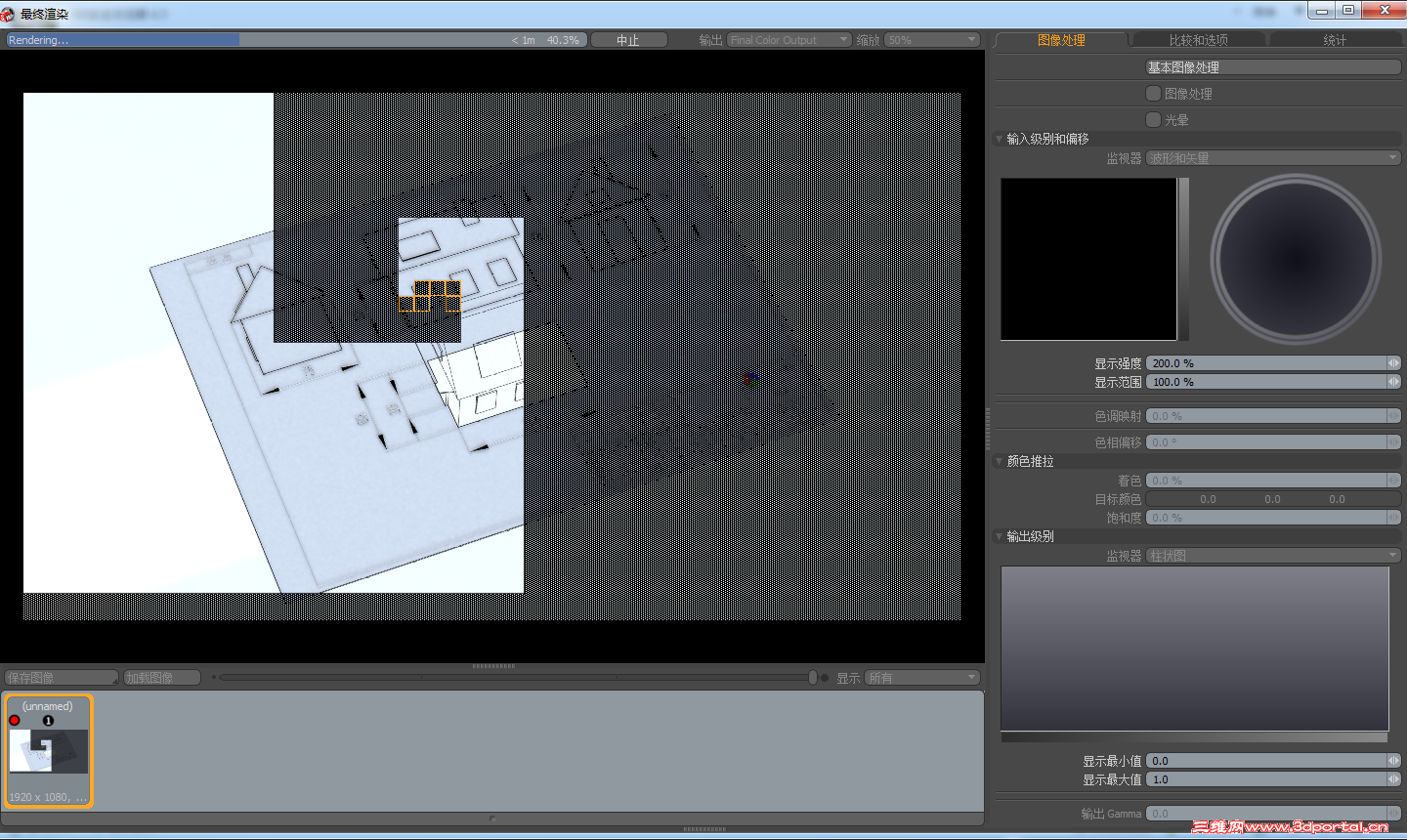

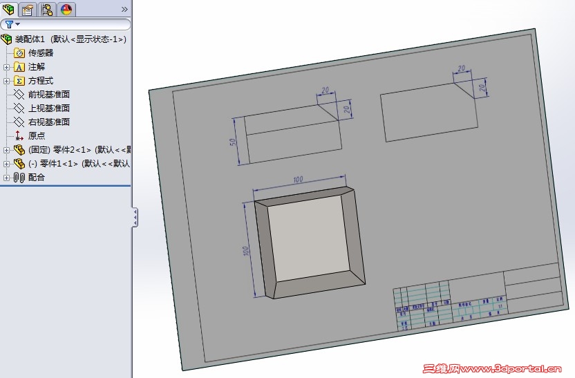

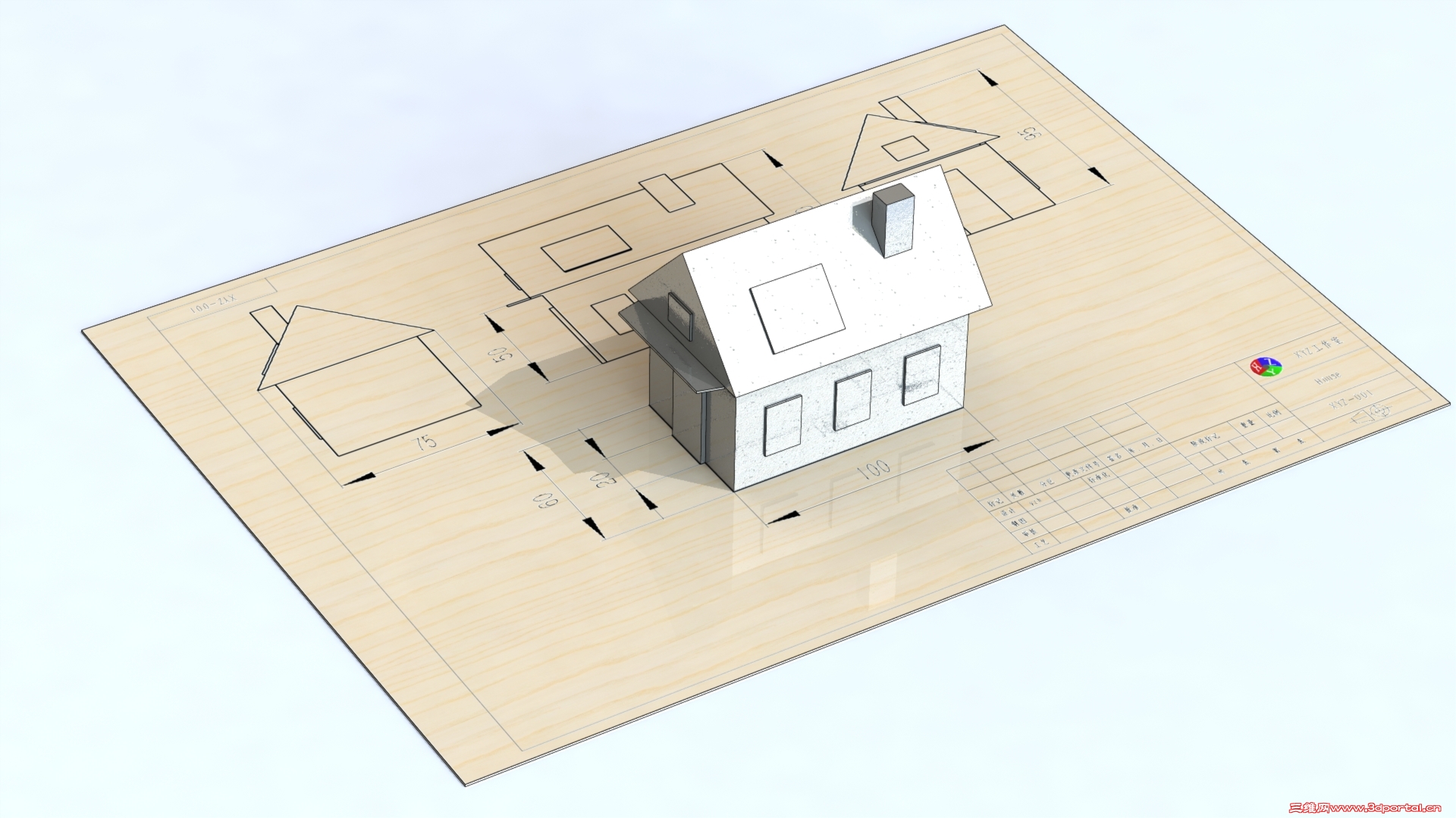

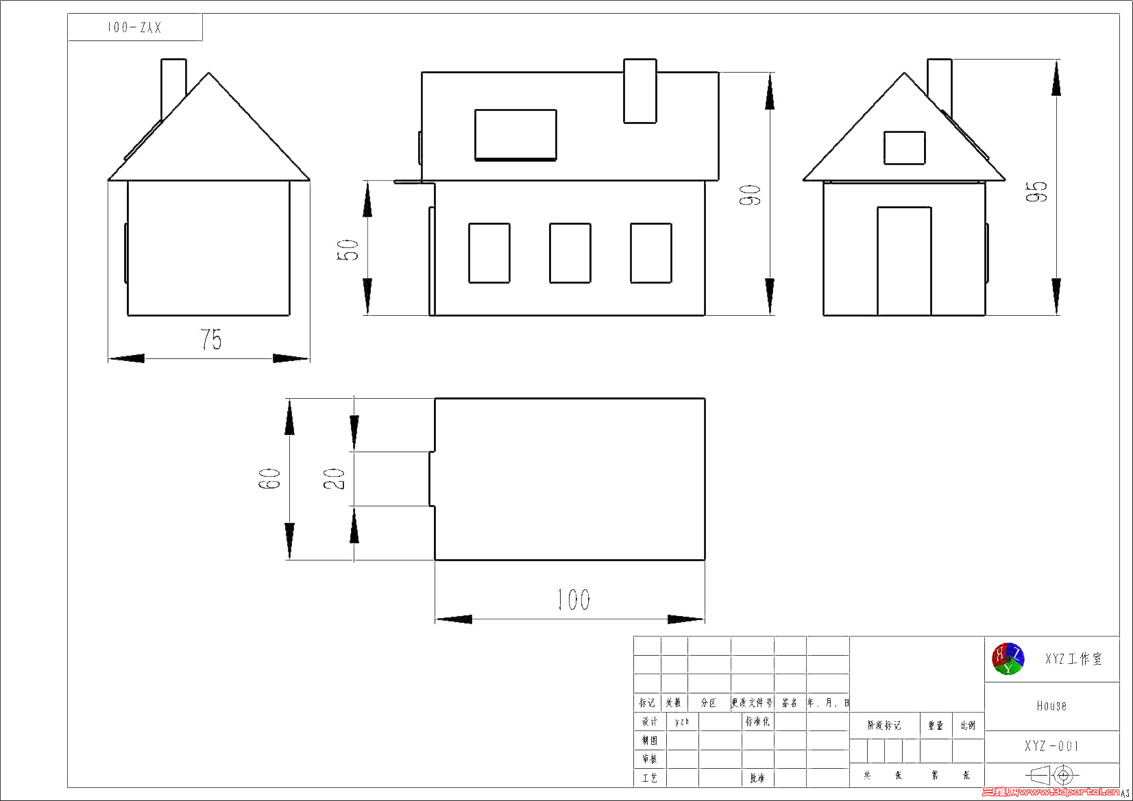

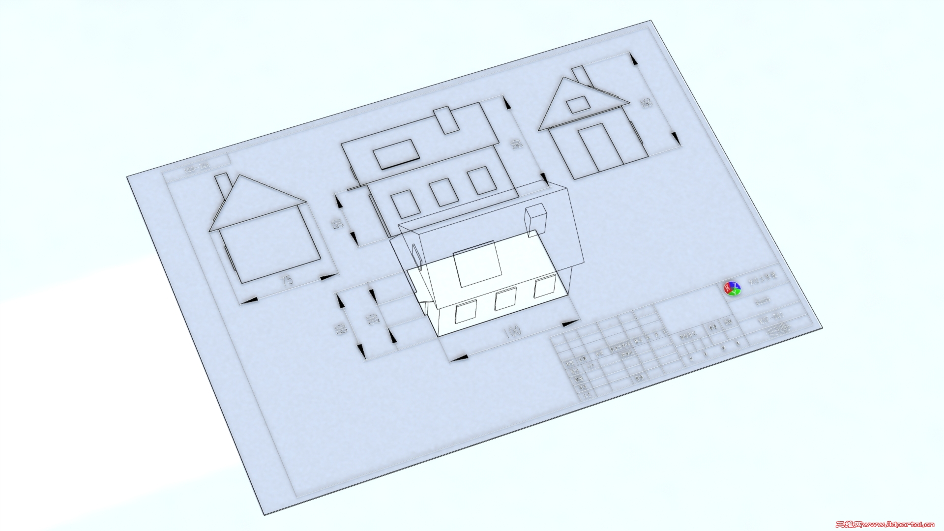

 楼主| 发表于 2014-2-24 16:52:27 | 显示全部楼层 来自: 中国甘肃武威
方法有二:
( P5 |3 {+ W2 s/ T3 S5 ]7 p一使用贴图
渲染:二直接拉伸切除再渲染 + y& `7 ?- R) D8 s1 u
方法一如图:" }' o4 @0 M" k, H$ N$ ?
$ q; Y( W6 O$ S& {/ T贴图文件:( |7 h# Z2 Q7 b. R' h9 D5 i9 T
! [5 ^8 R* C+ n; t) @* H; c5 B, ^% e6 D5 ^& u: F
参考源程序(2014版):
' p2 ^0 R) Z: m% R$ d, B 房子.rar (1.59 MB, 下载次数: 40)
