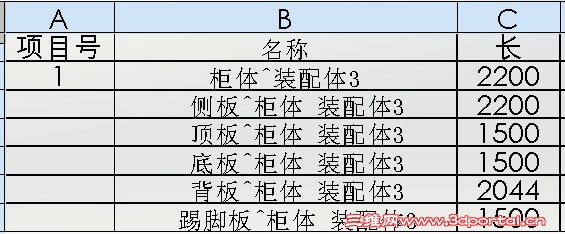

求助关于材料明细表问题
, W0 j! c- [2 N+ s/ G在名称这栏  如何不显示“ 装配体3 ”   只显示” 柜体“
: S4 Z  e. n9 Q3 S这些件是虚拟零件    (除了保存到外部)还有什么其他解决办法
$ \& K; Q4 s% b2 Y, ]0 I请大师解决

这直接删除行,或者属性-勾选排除在材料表外!

这些件我都要显示在表中,只是名称  不想带装配体那几个字

2 U$ l" ~6 E8 f/ n7 p% H. r, w装配体改个名字不就得了

可自定义属性进行链接到明细表中

3 J' G' b" S  d, o2 V* x) _那得在表里手动改

属性里面 只能定义一个名称吧  我做的是一个标准件 尺寸和名称有变化
