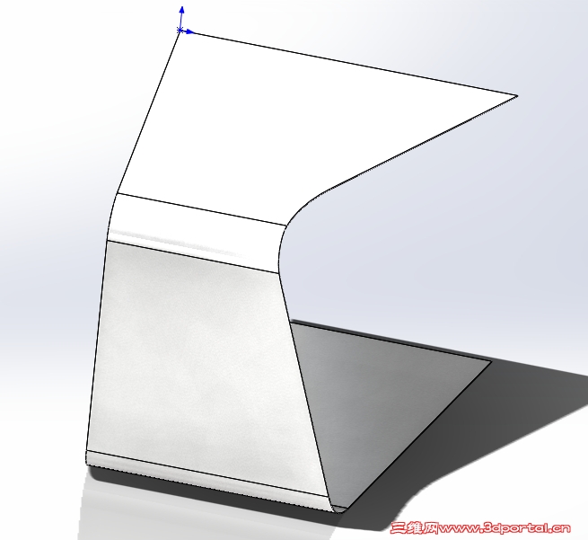

发表于 2014-2-20 12:43:43 | 显示全部楼层 |阅读模式 来自: 中国上海
100三维币
附件里的1是用2011版SW画并展开的图
) P; N- @& O: A; H$ O1 R1 y附件里的2是用2012版SW画并展开的图& M1 f5 E& \* S. K; p

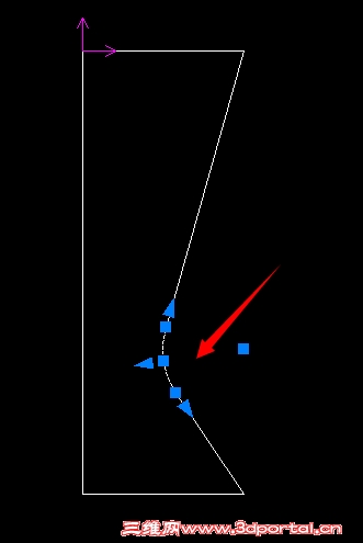

问题:都是SW软件展开的,版本不一样对应的CAD展开文件不一样(红色部分放大重生成后会显示:2011软件的是圆弧,2012软件的是直线,我需要的是圆弧),但我一直都用2012版的SW,没办法再回去用2011版的,希望高手帮忙看看是2012软件本身问题还是设置问题,如果设置要怎么设置才能解决这个问题?

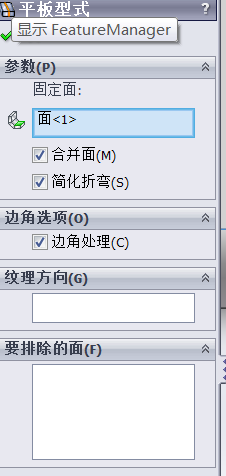

还是我告诉你吧,不是软件问题,需要编辑平板型式,取消简化折弯,得到是圆弧
发表于 2014-2-20 12:43:44 | 显示全部楼层 来自: 中国江苏南京

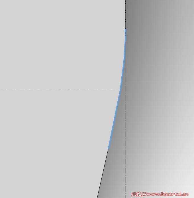

发表于 2014-2-20 13:26:58 | 显示全部楼层 来自: 中国甘肃武威
展开时 就是直线
" J! O0 \- D/ K: e3 f如图:
& P+ }2 D% l: [% R 2014-02-20_13-24-18.png
8 {- k. ]5 d& B, ?" @& n这是2014版的 0 A; ]% u1 o# ?5 M3 B- r
可以2011版那个是【多段线】逼近 那不是圆弧2 @4 r  w5 y8 l9 [, w8 |/ D
转成CAD就是直线了

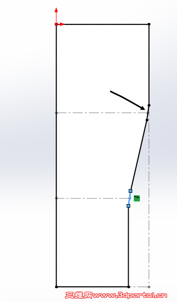

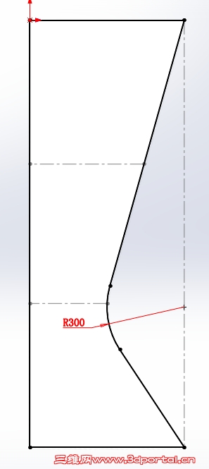

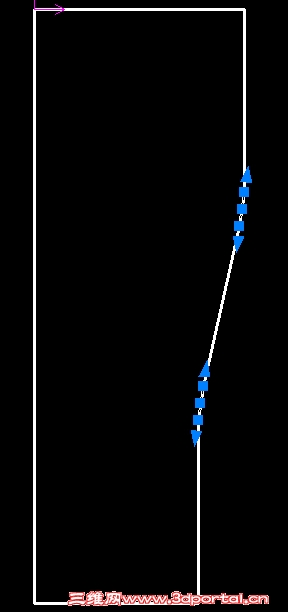

发表于 2014-2-20 13:38:52 | 显示全部楼层 来自: 中国甘肃武威
你要是把它做成【圆弧】 那导出来绝对也是【圆弧】了% T( q0 d0 E) a( l5 H# Z  y
SW: QQ截图20140220133733.jpg
3 T0 I7 W% u: e8 C$ l5 {2 ?# r3 c" p QQ截图20140220133719.jpg ( l; {+ m  K' R; c0 o1 C. x7 A! O! q
DWG:
3 H4 M; i+ v% J1 h1 @# R' x% o QQ截图20140220133656.jpg 6 l$ b8 ~. M1 @) R: f

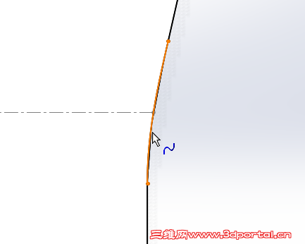

发表于 2014-2-20 13:40:54 | 显示全部楼层 来自: 中国甘肃武威
看来与版本 有点关系
! ?6 r' h6 h( g8 w5 d7 R8 V2011是样条:

& Y7 A. q3 Y  P( M3 y问题是那地方如果要切除的画必须是侧面直线切除
发表于 2014-2-20 13:52:36 | 显示全部楼层 来自: 中国江苏南京
我用楼主给的2012版本的文件展开的就是圆弧,我的sw基本没设置过,也学是楼主哪个地方设置的问题,也许是版本有问题
发表于 2014-2-20 13:54:34 | 显示全部楼层 来自: 中国甘肃武威
zjsully 发表于 2014-2-20 13:44 static/image/common/back.gif
0 q1 @2 P$ k" x( }+ ~' L, \/ j问题是那地方如果要切除的画必须是侧面直线切除
/ R: H% T7 |9 x% s我使用圆弧测试了下 没有问题% ~* t8 v2 p6 u5 V
按理说 绝对是样条才合适啊

发表于 2014-2-20 14:49:18 | 显示全部楼层 来自: 中国甘肃武威
zjsully 发表于 2014-2-20 14:08 static/image/common/back.gif
" O( E5 ~* k7 c7 T% d不太明白你的意思,你能不能用2012画一张尺寸一模一样图?
" Y- v  q2 S' [+ ^) E$ J我的意思是说 我用【纯圆弧】测试一下 合适 1 D5 Z. ?) F& H$ m
就是说如果展开是【圆弧】的话 就没有问题& U/ R' h+ G9 J# j3 A
展开是【样条】就是有问题了
5 |. T; [' A) a我用2014按照尺寸做出来,展开也是直线
3 H& v4 x" t4 M: X& f+ R/ @
) J8 Z* X, F5 j0 ~. Z; p

' M; ^; }* ^- g" Z5 y! P其实2011做出来的效果也不能算是弧线,在CAD里面定义应该算是多义线(是一小段一小段直线构成的弧线),但是这样的展开才是我这里生产实际需要的
发表于 2014-2-20 15:08:07 | 显示全部楼层 来自: 中国甘肃武威
zjsully 发表于 2014-2-20 14:56 static/image/common/back.gif' U. s, Z- d# o0 {9 }( _  D- a5 j  [
明白了,现在问题就是这样的,我这里用2012做出来也是直线.2 L; p/ k- }  {; g/ n
% C: s# Y; s/ X0 E* R1 b
其实2011做出来的效果也不能算是弧线,在CAD里 ...
0 C8 J( V7 j9 Q4 s$ B+ o
对 其实绝对是样条曲线 这个能想来! w( s7 N8 G6 i
7 h, E% j9 ]& G+ Y
看来这个问题确实在高版本存在  或是哪里需要设置的问题了

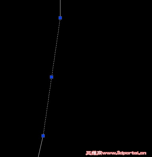

发表于 2014-2-20 16:22:45 | 显示全部楼层 来自: 中国福建厦门
用插件转下应可以LG
 楼主| 发表于 2014-2-20 16:23:47 | 显示全部楼层 来自: 中国上海
怎么转,能提供下详细步骤么?
发表于 2014-2-20 23:04:19 | 显示全部楼层 来自: 中国广东广州
用logopress可以的

发表于 2014-2-21 09:02:03 | 显示全部楼层 来自: 中国江苏南京
附上图片,看看吧,LZ软件还得学学

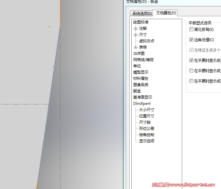

发表于 2014-2-21 09:31:12 | 显示全部楼层 来自: 中国山东烟台
不同的版本展开的默认设置可能不同,20楼说的对取消简化折弯不管哪个版本,展开都是圆弧样条曲线。
 楼主| 发表于 2014-2-21 10:50:47 | 显示全部楼层 来自: 中国上海
开始看了20楼的回答,很兴奋,以为可以搞定了,但是实际试下来还是不是行,展开的文件仍旧是直线,郁闷.......
 楼主| 发表于 2014-2-21 11:38:27 | 显示全部楼层 来自: 中国上海
可以了,给分,谢谢
