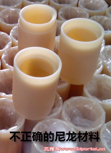

某轴套状的产品,其图面材质标注为“Nyloil”。  S" x. r! `4 t6 h( {4 R
) J2 W9 v, d4 U9 {5 _
之前工厂按淡黄褐色的尼龙供应(材料为PA66T,或Nylon 66) 。但最近,客户反映说尼龙材料不正确,尼龙套材料为Nyloil,应该是绿色的,并提供了照片。0 f3 q9 K% O7 B* H* u
8 P; ^2 M' I. S
如下是不正确的尼龙套照片:* o3 A" ?$ J0 M" ]( W/ [
" E9 E8 V: f! X9 T! M, k# b3 v9 m$ n1 D
3 S3 [0 t, }1 B

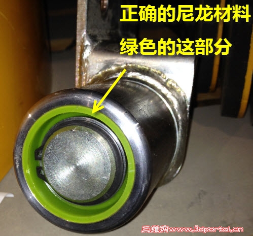

5 @2 O# s9 u# V$ T) o" I3 M如下是正确的尼龙套照片:: k* g; @8 f! r7 A& ^2 m. F
% C. s7 j9 @0 G3 g
/ K( w8 `- Q) b( e" N7 y" z3 p( Z& g请问哪位知道这个绿色的Nyloil是什么材料吗,哪里有生产?十分感谢!6 J" N9 Q' U% p! i8 W9 |  C" s

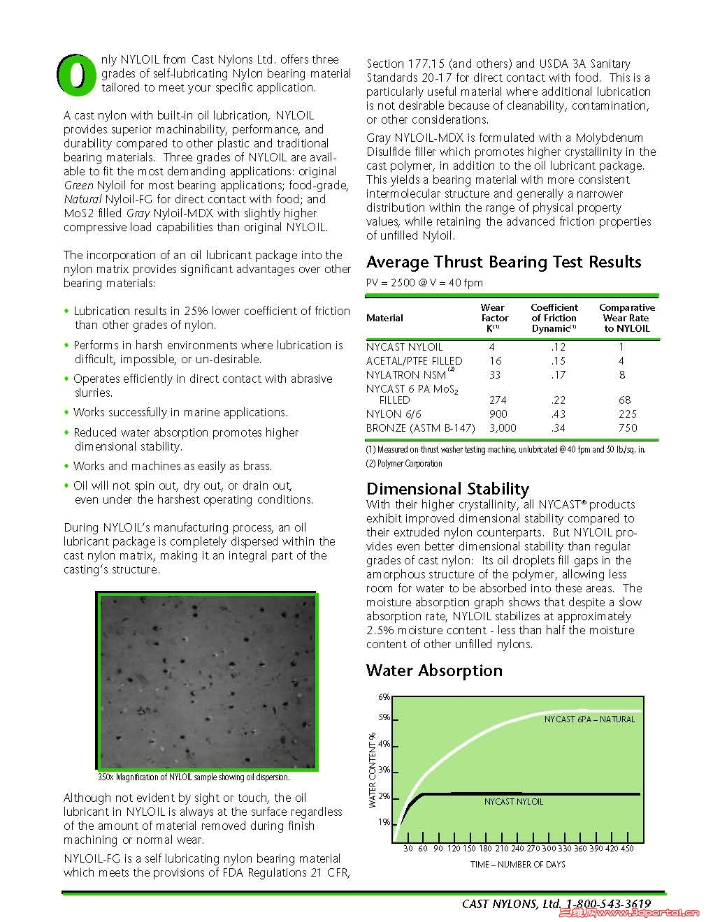

 楼主| 发表于 2014-2-20 15:32:04 | 显示全部楼层 来自: 中国浙江宁波
找到一个介绍:& C, N. k0 E& @3 ]- X  b# j
/ _! k4 ^8 }; ~' J/ D8 F6 k  @
Nyoil_Page_1.jpg 3 x) e, {8 H0 _
- [  t0 [: @  X- {# ^6 A: ` Nyoil_Page_2.jpg
4 D- n" j/ @/ T- X! }; ^: O7 H: ~! c; E' Z, V
