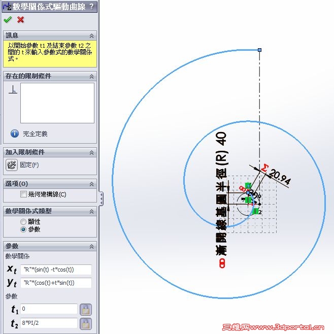

如何在草图里画渐开线形状的螺旋线?好像没有找到画图工具,不知道大家有画过的吗?% x+ I: C, F: A- Q. p) _
请指教,谢谢!

這個意思嗎!參看  http://www.3dportal.cn/discuz/forum.php?mod=viewthread&tid=1150294
" T: A/ T9 Z6 b- Q3 Y) K應用方程式作圖.7 P$ G% l1 s; \9 h, K' ~' Y
