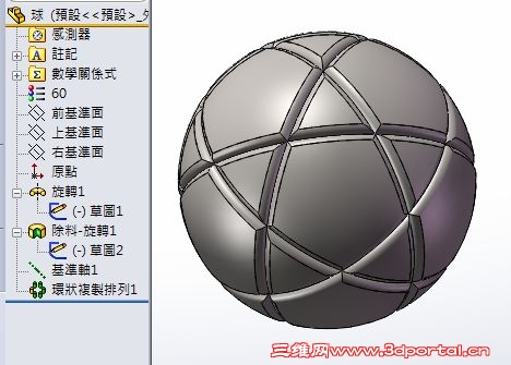

发表于 2014-2-20 16:23:59 | 显示全部楼层 |阅读模式 来自: 中国上海
无聊时画的9 E7 q2 F1 a! Z7 O1 X
装配
装配
球.zip
115.71 KB, 下载次数: 8

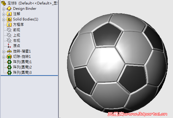

发表于 2014-2-20 16:56:18 | 显示全部楼层 来自: 中国广东深圳
簡單的足球為何要搞裝配体這麼複雜.
发表于 2014-2-20 17:30:28 | 显示全部楼层 来自: 中国广东广州
用零件图直接搞定比较好,如果是PROE用装配体比较好.....
发表于 2014-2-21 10:44:35 | 显示全部楼层 来自: 中国浙江嘉兴
作參考- x: U: v+ J: A, \

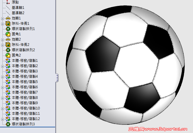

发表于 2014-2-21 11:16:47 | 显示全部楼层 来自: 中国台湾
& j2 i! P0 r; I0 {. Z; M( J( T% d- L" y- s* Z
樓主用的是最基礎的畫法,也是網路上廣為流傳的方式。. U; W. T' v! \( a6 C4 x
分享的美意是很好,但是裝配得並不完善:點沒有對齊,裝配後各零件表面不在一個球面上…
5 Q, a( Q8 p, K. U, z說到底是一個劣品呀~再用心做下會好些。
4 X6 Y( K# e0 z" X1 V; T2 y# O. t5 N& C. Z
足球的「終極畫法」其實也有一段時間了,大致上就像四樓梁叔做的方法。
+ V. [6 y3 ~4 b  M4 g2 _5 R% F- K帖子搜一下關鍵字便有。7 B3 v% e8 a% j$ _
, s7 l& a* f6 `: K5 z6 y
发表于 2014-2-21 11:23:47 | 显示全部楼层 来自: 中国台湾
不過建議先先將裝配改成「多實體」來練習建模會好些。
8 ~! o, c) a/ z( K4 O否則一下就跳進階班…只怕樓主霧裡看花,吃不消呀…1 ~8 S2 _  X9 p' G* }
( \) d1 t5 ]) L' f
2014-2-21 上午 11-25-34.png , _% z0 I) G6 f3 R
