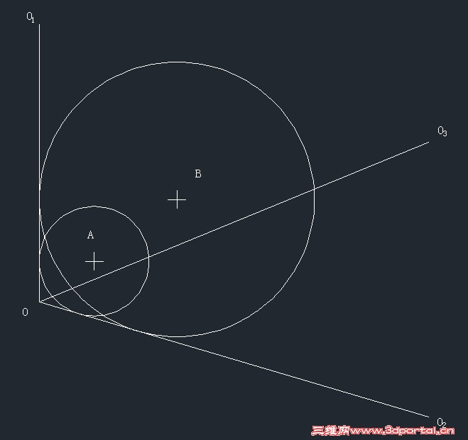

2 E2 K) ?9 [+ U已知∠O1OO2,圆A分别与线段OO1、线段OO2相切,现从O点任作一直线OO3,参照缩放圆A,以O点为第一点,OO3上任意点(端点除外)为第二点,以OO3为参照长度,如图所示,得到圆B,求证点O、点A、点B三点共线。(小弟验证过,试过各种直线和长度,均是共线的,但我想不明白为什么共线。)

; b8 A& p/ @6 z7 }1 q" q" t相切圆特征:0、A和B都在∠O1OO2的角平分线上啊。

; U/ _' L2 o% c3 t5 q8 `# q: ?' v# _$ D3 ~这句话的前提是大圆也相切,虽然实际情况是相切,可是怎么证明相切呢?
发表于 2014-2-21 08:45:04 | 显示全部楼层 来自: 中国天津
理解错误,按照你的描述:参照缩放圆A,以O点为第一点,OO3上任意点(端点除外)为第二点,以OO3为参照长度,得到圆B。实际上同于缩放圆A,以O点为基准,做出来的圆一定切于线001、002。同理,参照缩放圆A,不以O点为第一点,就不会共线了。

你是从O点进行缩放嘛,O点与圆A圆心的引线与OO3组成一个角,几何图形缩放边长会发生改变,但角度是不会变大的,所以两个圆心就共线啦

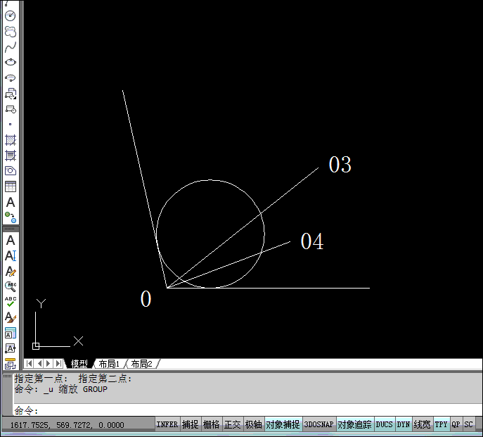

  K& M2 v% N: @$ S那你的图不就是
  k3 {7 R2 j/ z6 g( R# z 缩放.jpg
2005llnn + 5 应助
 楼主| 发表于 2014-2-21 11:56:54 | 显示全部楼层 来自: 中国广东深圳
紫影子 发表于 2014-2-21 11:46 static/image/common/back.gif
: W, e0 _$ y4 C7 P那你的图不就是
7 P$ E8 o8 C8 O0 X9 W, p
嗯,是滴,你一说我就晃过神来了!谢谢你昂!

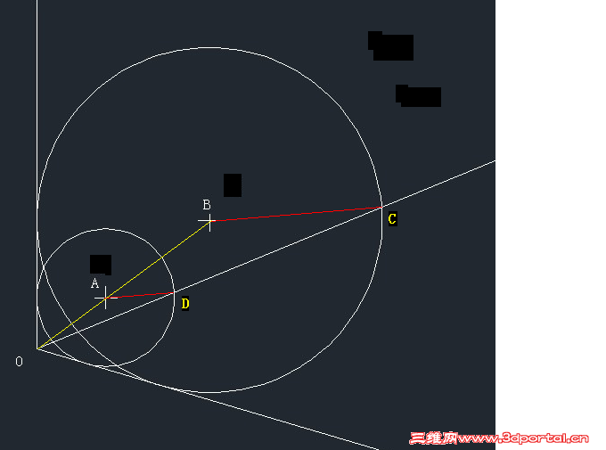

这是由缩放的基本原理决定的。5 R+ |- o1 B! g2 u) C7 R
如图,由缩放原理可知,△CBO∽△DAO,∴有∠BOC=∠AOD,
8 }; S+ Y7 k% O( N, ~而因O、C、D共线,∴O、A、B也必共线!
( x7 Z. q' {4 M  S& [而因O、C、D共线 ...

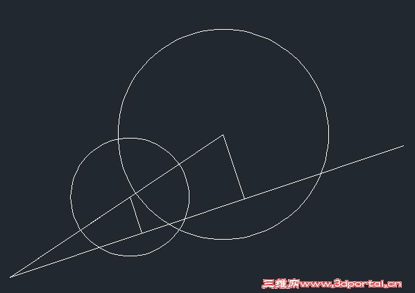

$ C- }3 L- P' j5 f3 s) c/ w' I' y sf.gif
2005llnn + 5 技术讨论

龍之蠍 发表于 2014-2-23 14:00 static/image/common/back.gif' f- a( ]/ ~* R# |+ {8 U
是O点任作一直线OO3,但是不是共线与003没有关系。
0 B; X% Z* w6 r3 W- J0 N1 H003的长度只取决于缩放的比例。
/ c/ _8 H9 D/ E* E8 I. q- M很好,你很形象地证明了楼主的这句话:任作一直线
