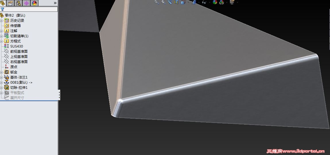

图片产品怎么画出来,最好是通过钣金的方法做。试过钣金折弯跟成型模具,尖角的位置效果都不理想。希望高手指点下,最好留个模型参考下

 楼主| 发表于 2014-2-21 13:45:43 | 显示全部楼层 来自: 中国广东惠州
寂静天花板 发表于 2014-2-21 12:53 static/image/common/back.gif
  m& k9 b& D& @' F' Q9 r楼主先说说那个尖角的理想形状为何,这样别人也好对症下药
! Z3 Q3 `2 T' K" V: J
尖角的理想形状,附件的图片有多角度的样子

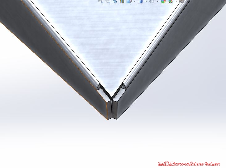

+ P7 N7 j+ |2 H7 q3 Q% c那对角是焊接的吧

参考7 B" O* |# _# j; G; |* b$ \
- k9 p5 E7 C9 j6 s2 E0 y4 h2 O1 w  s4 k
9 i8 p% b/ g2 R7 ~4 r& A! s5 b# t' ~  h: F4 w2 P5 @
002.JPG ! e# X: g3 D4 _* X; w

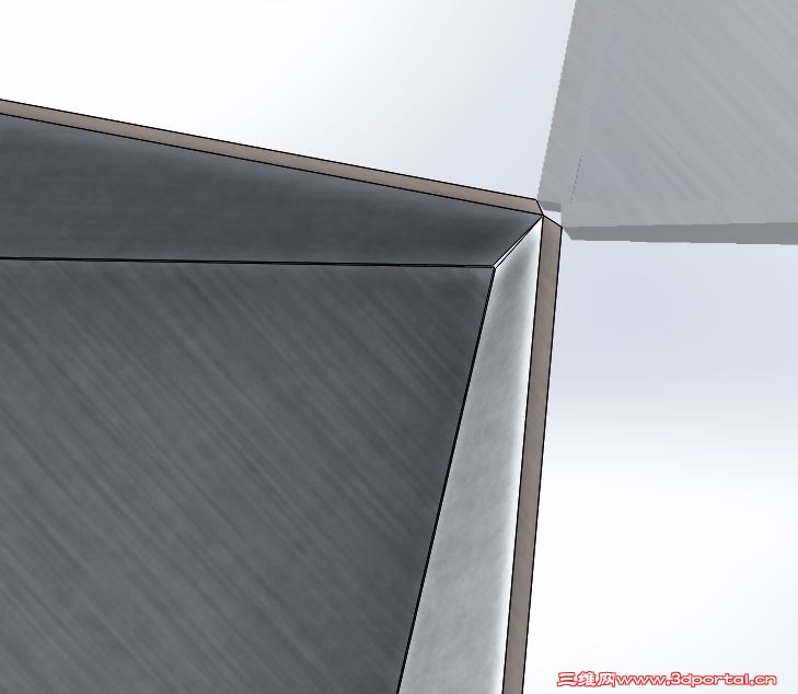

发表于 2014-2-22 09:52:48 | 显示全部楼层 来自: 日本
两种效果* v! K" G$ F) Z3 c

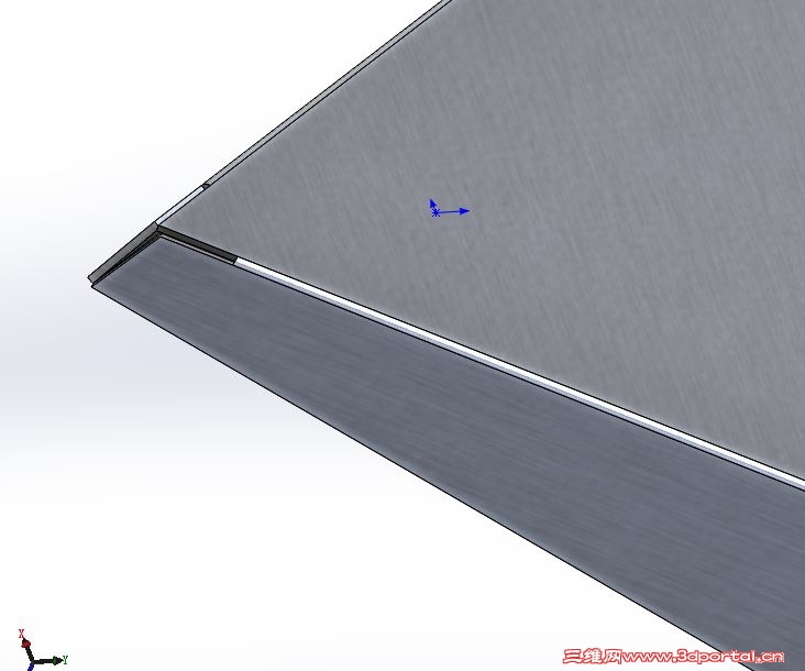

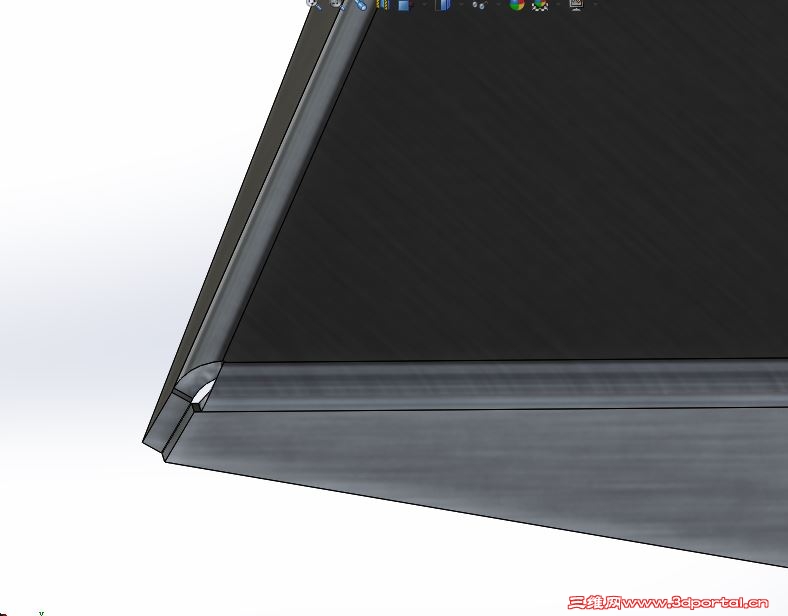

成型
- k: ?) b- P* h1 g/ ]$ t

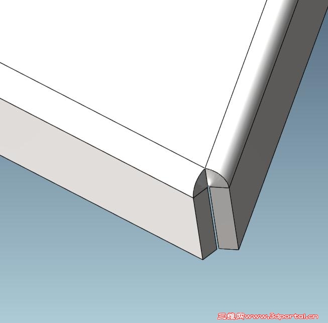

发表于 2014-2-22 10:46:45 | 显示全部楼层 来自: 中国江苏无锡
根据楼主的图形看,该是模压成型件,板金折边没有这种效果的。

楼主那个尖角实际上是加工的时候有 点变形而已。设计的时候应该是规则的。8 q$ @- i4 y$ |8 g

好像这样的效果还是不行。我画的都是这个样子。# h4 p4 s" |2 M3 U
不管那个那个角又到里面好像没办法平整,试了CATIA,SW都是没办法最终平整图形
发表于 2014-3-8 12:46:10 | 显示全部楼层 来自: 中国广东深圳
个人觉得 这种零件可以根据成型尺寸根据经验手动展开
