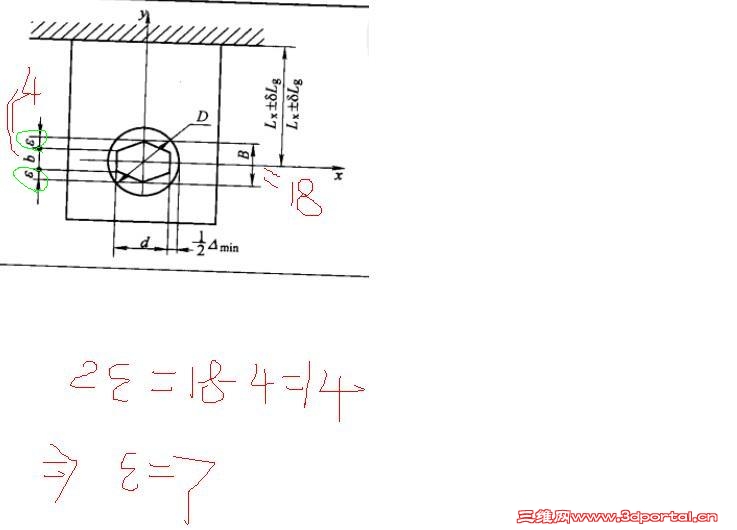

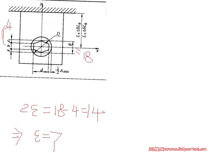

请各位老师 看图,: I4 f) h: Z- i
: o5 K8 g, Z6 {# n1 z- ]* P
补偿距离 有两个结果,却不相等, 一个结果是7,另一个结果确是 0.26.* ?. H+ ]0 c% Q' x: d' ?( z# s
1 G, k; V) }1 ?$ e0 }
请 老师 看看 是哪里错了啊?* f6 b. K. z6 p

2 p1 o1 N  _3 i结果7是错的!不是(18-4)/2。3 r4 }6 G0 U+ l
Y方向最大补偿值应该是 (D-18)/2 与 [(D/2)^2-(d/2)/2]^0.5-b/2二者之间数字小的那个数。其中[(D/2)^2-(d/2)/2]^0.5-b/2为菱形销高度处(d/2)与圆弧在Y方向上对应点(即X座标为d/2)的单边间隙值。# D% c( o6 o: ~# k
或者由零件公差按书上的公式计算。/ j) r; T, C" x! C7 u3 x

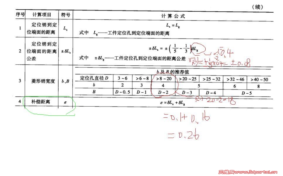

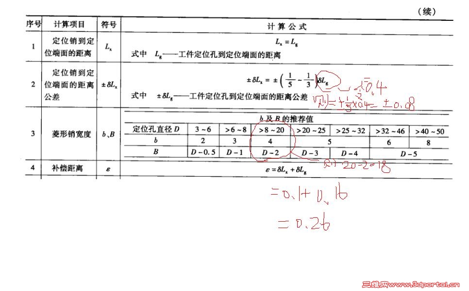

9 ^7 U# e9 M4 y; O* X" R' H: Y     图1与图2中绿色勾选的 尺寸, 两个不是同一个值吧,或者不是同一个参数?
" y- m$ h1 d7 _( H谢谢

尽管两处用的符号相同,但指的内容不一样:
7 t3 y* G5 ^3 h1.  表中的意思是补偿值为工件公差和夹具公差之和;* K& a( ~- k% A3 u# G1 D: u: z
2.  图中的意思补偿值为是[(D/2)^2-(d/2)/2]^0.5-b/2。即菱形销高度处(d/2)与圆弧在Y方向上对应点(即X座标为d/2)的单边间隙值。
