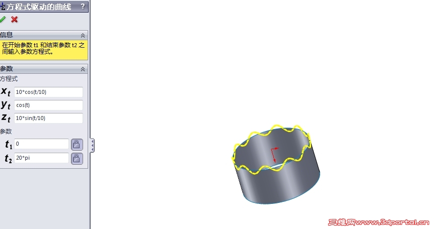

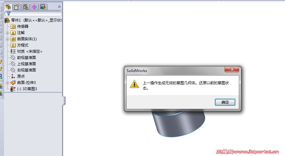

我刚刚学习这个方程式驱动曲线,各位大侠给我指点指点
& \" W! u& P( J. v
这里预览都出来了
这里预览都出来了
可是我点击确定的时候就无法生成
可是我点击确定的时候就无法生成
发表于 2014-2-21 22:00:46 | 显示全部楼层 来自: 中国上海
Xt,Yt参数设置有问题,查看一下帮助文件即可明白。

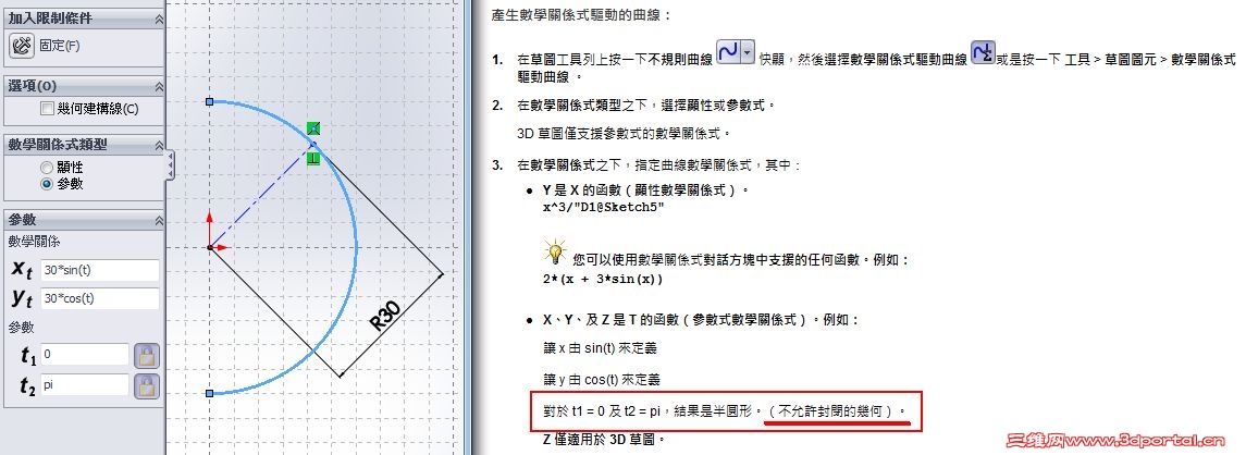

发表于 2014-2-21 23:36:20 | 显示全部楼层 来自: 中国浙江嘉兴

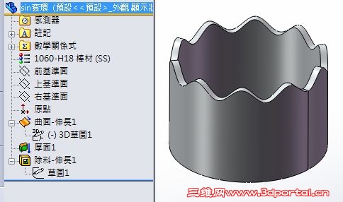

2 w3 a+ M- n7 x
" ]9 R/ m6 ~  ~$ u* \% L! D6 a放樣曲線不能為閉環3 Y+ H+ J, r7 Q5 I5 P: j) F7 l
. R* b' @' b4 h: U, h6 R: k3 n- l0 D5 S2 _( l

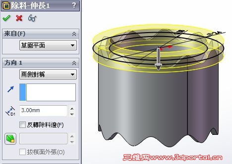

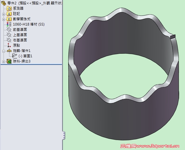

发表于 2014-2-22 08:12:26 | 显示全部楼层 来自: 中国浙江嘉兴

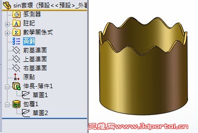

本帖最后由 ryouss 于 2014-2-22 09:45 编辑   ~! Y9 q; F5 V% J1 ?5 z1 x
$ Z- k/ k  P$ a# E7 `
如上圖曲面另類作法(還是有間隙)
) i9 e  w5 b) H. z/ v8 H& `下圖包覆作法,就不存在間隙問題.
$ Y$ r) [  G: V# r/ }' s
: W+ T3 J0 x, b+ s; g$ u capture_02222014_080909.jpg 9 {8 j7 ?9 A- L' t0 b: B
capture_02222014_092854.jpg # C2 m1 @/ t  O  u1 G2 ]9 x
1 S$ _+ g+ [! m
包覆 "方程式"
( o7 ^& Z: G$ @! Y
: D: @. }) Z& ?5 J( Y7 r5 T sin套環.zip (223.59 KB, 下载次数: 38)
 楼主| 发表于 2014-2-22 08:38:30 来自手机 | 显示全部楼层 来自: 中国湖北
三楼你这切除怎么切的啊
 楼主| 发表于 2014-2-22 09:24:43 来自手机 | 显示全部楼层 来自: 中国湖北
我的是10版的,有10版的源文件
发表于 2014-2-22 09:38:21 | 显示全部楼层 来自: 中国浙江嘉兴
北极狐·D·艾斯 发表于 2014-2-22 08:38 static/image/common/back.gif' T3 |: T  f* X' y& l
三楼你这切除怎么切的啊
- B5 S# D$ z/ C4 y
如圖% q3 r# G' O7 T
7 k* q$ `; w4 x. J5 N( U( N+ d1 O0 A2 c
 楼主| 发表于 2014-2-22 09:39:39 来自手机 | 显示全部楼层 来自: 中国湖北
哦哦,这样呀。谢谢大师。。

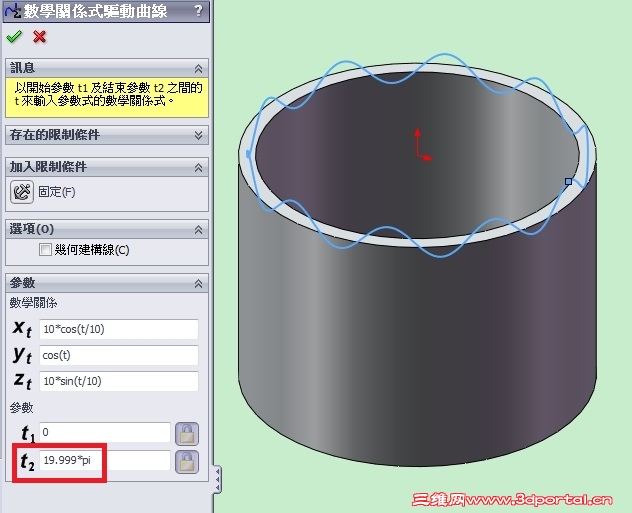

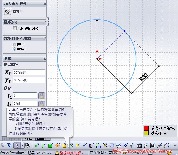

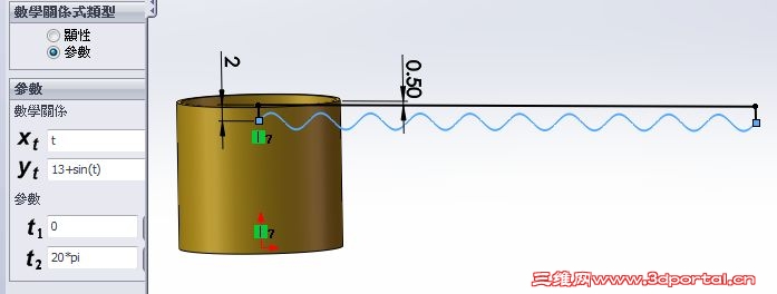

发表于 2014-6-8 11:58:37 | 显示全部楼层 来自: 中国浙江嘉兴
本帖最后由 ryouss 于 2014-6-8 12:06 编辑 9 ~, t( w) v4 Y0 C7 o. ^
回头太难 发表于 2014-6-7 21:26 static/image/common/back.gif4 i; `$ d+ b  Z6 L+ f* \
liang 老师能详细解释一下,上述几种方程式的意思吗?
6 I0 R/ |9 `) X針對方程式(數學關係式)的限制,如SOLIDWORKS的說明應該先瞭解.4 m  k3 s6 g* q8 h2 D
pi約是3.14159弧度=180°角度,SW在方程式計算角度是用弧度.
. o3 N3 D4 p4 z" O; p3 I9 F2 a" |: `% v: M7 G7 A2 ~
1. 可解出的方程式(t角度旋轉180°,非封閉的區域幾何)+ z/ b# s& h" _+ F% p: I& b
/ M6 o2 P# h/ k  T7 m- E/ }+ r$ ^- x; \9 k
2. 無法解出的方程式(t角度旋轉360°,封閉的區域幾何)
