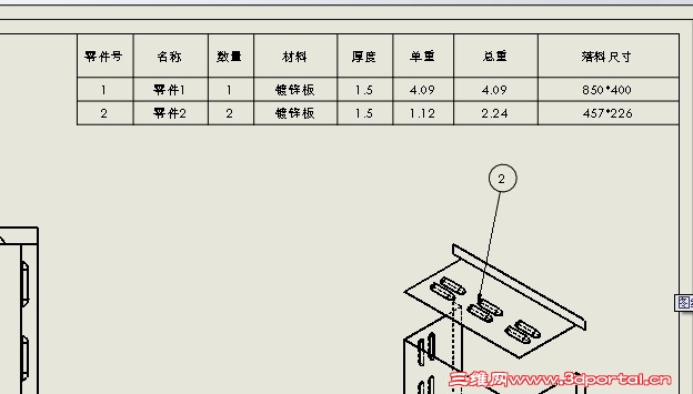

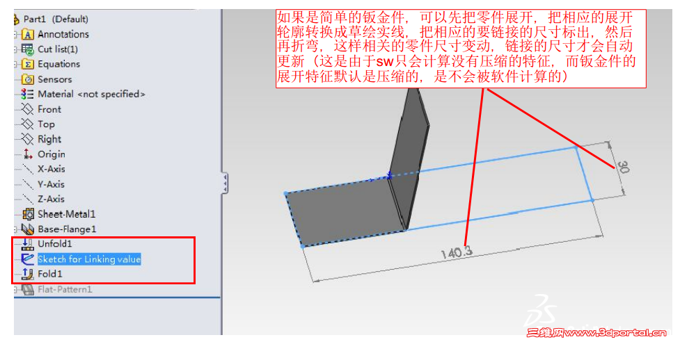

SW工程图中如果可以加入展开尺寸链接,包括材料明细表中自动生成展开尺寸及材料厚度,这样工作效率会提高很多,哪位大虾可以提供帮助,万分感激

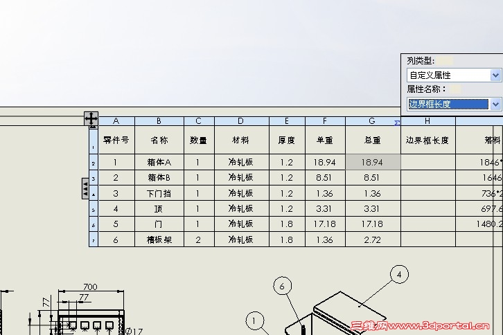

材料 明细表中的 边界框长度和边界框宽度怎么定义?? 是不是有关联 期待大神呐。。

不使用,实际使用时会计算搭边值的
