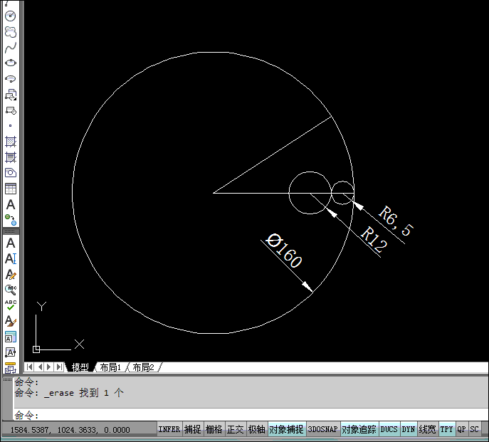

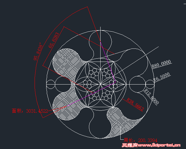

如题,向各位大虾请教:R12上方的圆用几何作图法或相似缩放法如何做出来?2 s6 }  X& n3 A8 z: F0 C% C

基础综合练习37# ~/ F+ j" `7 i* p( y  f: T' _9 S

简单,三点TTP,R12、160、33。

发表于 2014-2-21 20:26:40 | 显示全部楼层 来自: 中国辽宁鞍山
我爱用acad 发表于 2014-2-21 19:49 static/image/common/back.gif; j* c  o# h: H2 O# i
版主在吗?给个动画吧
" ~  D/ K, G( |- l! `3 c% E ttp.gif

# M; |( ?  u/ B# z5 f8 i4 }% G) V2 u用三点画时,前面两个是切点,第三个点要用键盘输入_per啊,是这样的吗?
