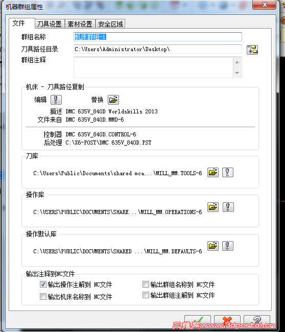

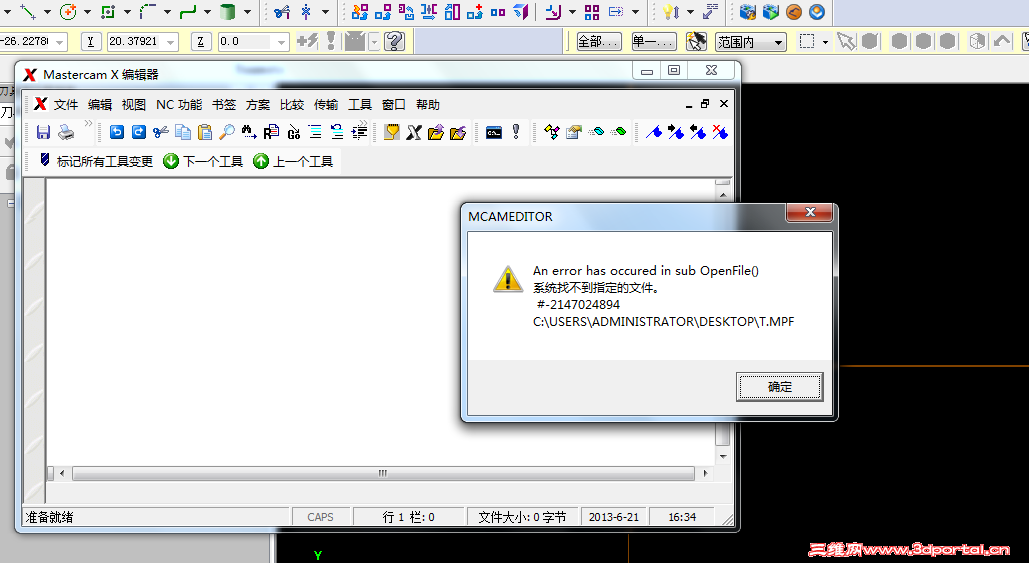

       这是什么原因呢?同样的一个后处理文件其他电脑就可以后置出来程序。而有的电脑就不可以,软件我都重装了很多变还是不可以。8 v! j4 \; a1 P1 T+ }% ~7 s" U
默认的后处理就可以后置出程序。求指点。谢谢。。。

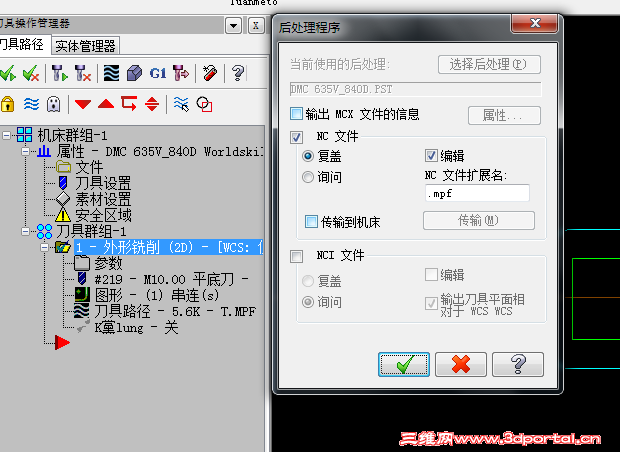

要么你后处理不支持MPF输出。要么你相关后处理数据文件路径不对。导致无法读取。

1 S1 n9 n* F* I2 P支持是支持MPF输出的。可是同样的路径其它电脑就可是出程序。而有的电脑就不可以。

 楼主| 发表于 2014-2-22 09:08:33 | 显示全部楼层 来自: 中国广东广州
需要把电脑时间设置在2013年6月-2013年8月之间就可以用。谢谢。。。

9 b3 h$ M# e) X你这个是数控大赛使用的后处理。只能使用于教育版。对其它版本有限制。换一个后处理吧。
