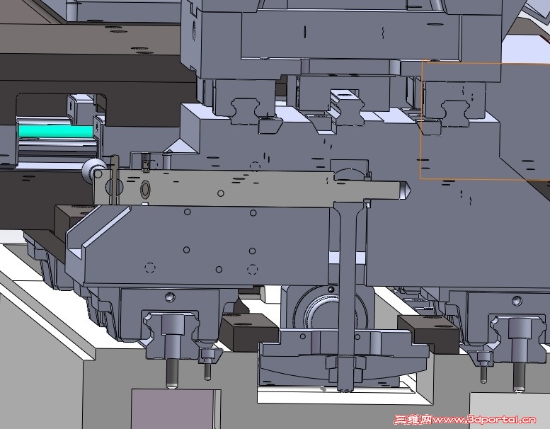

车床尾座通过手柄带动偏心轴转动,实现拉杆的上下运动,从而带动刹紧底板刹紧或松开。/ s9 ?& N4 R4 k& ~
我想请教一下我刹紧后,如何实现的刹紧保持力啊,刹紧板会不会自己松开。

這就要看偏心量了,偏心太大是有可能因震動而松夾.

人压下手柄的时候,刹紧板与床身间有压力,产生摩擦力,刹紧尾座。但是人松手后,人力消失了,刹紧板与床身之间的压力不就迫使偏心轴转动,压紧力也就消失。
; F! }* Y- b  E, e4 x+ F; l我想问的是他们之间的压力是如何保持住的?

偏心轴中间表面与拉杆孔之间、偏心轴两端轴表面与座孔之间都有摩擦力存在,且它们之间的升角小于5度(也就是小于摩擦角),所以当偏心轴转到合适位置时压块也不会松开。当然压块下面的螺母要调整使拉杆长度合适(使偏心轴的转角接近上死点才不会松开。如果不接近上死点则拉杆可能松开)。

7 ~% p1 r" K/ v# z非常感谢大师,"且它们之间的升角小于5度(也就是小于摩擦角)"这句话我不明白?还存在升角?关于这句话的知识点我可以从什么资料处学习?

你可以参考螺旋传动部分知识就知道了原理。
