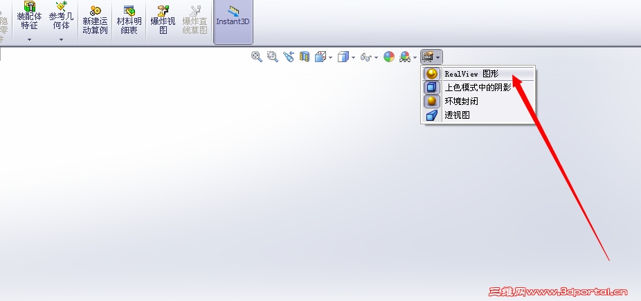

/ X- l3 v/ y5 [我一直在用solidworks,以前是台式电脑,独立显卡很强大,在做realview渲染时从没遇到问题。最近使用联想yoga11S 笔记本,显卡是Intel HD4000核心(集成) 显卡,realview小金球一直是灰色的非激活状态,无法进行渲染,很头疼。在网上下载一个号称支持Solidworks2014版本的realhack3.7显卡破解插件,没有任何效果。有没有熟悉solidworks显卡配置的高手指点迷津,如何在Intel HD4000集显配置上开启SW2014的realview渲染功能,不胜感谢!8 y: Q( V. f3 @: ^* _
有没有朋友使用intel核芯显卡可以开启realview小金球的?

将显卡驱动软改成专业显卡驱动,就可以了

集成开启 试试修改【注册表】 要是不行 那就没有办法了

楼主请选 用SW认证的显卡驱动就可以了。http://www.solidworks.com.cn/sw/support/videocardtesting.html

Intel HD4000不支持Real View功能,就是你用别的软件或是改了也做不出效果的。

Intel HD4000不在达索SW认证显卡之列,杯具鸟。有没有虚拟或软件修改的方法使本机solidworks可以识别HD4000?

显卡档次太低,不支持这些功能。并且还是用系统内存!
( A% a' _3 h! K  u$ [三D设计要用独立显中等以上的独立显卡才行!

笔记本不错啊!轻巧,又是固态硬盘还是带触屏的,CPU也不错,就是支持最大内存太少,硬伤还是集成显卡,根本无法开启realview功能,这个笔记本用于文档处理及娱乐是非常好的选择。

集显就不要开了,也开不了,开了又占资源,没有必要

就象公鸡不能下蛋一样,集显也不会有支持特效。

装这个试试,开启集成显卡的,

% Y" r  Y2 q& Z- l9 T/ C# v6 {% |  t谢谢你的帮助。不过附件realhack只支持N卡和A卡,唯独不支持Intel显卡。无奈中......

其实Intel核芯显卡HD4000虽然还是集成的,但综合指标一点也不比普通档次的独显差,不知为何solidworks就是不支持,头疼

7 t( q) }2 j' h3 ]! [集显4000显卡就不要想着开RealView了,开还不如不开,基本不会有多少效果提升( Q! _) m. X- x8 c
建议:换独立显卡,如果要看效果,用其他渲染软件来做效果,比如Keyshot等等。个人感觉SW的RealView的实时渲染的效果没很大必要。

HD4000 可以用Realhack 3.91
