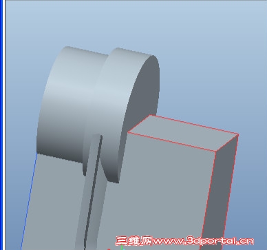

[求助] 实体边界只露出相交外的部分没有显示里边的(如图)
发表于 2014-2-22 12:09:11 | 显示全部楼层 |阅读模式 来自: 中国广东深圳
1 E/ R  v4 A; R
/ z* {" X' N! L1 L4 U5 P9 y) w7 |说明:图中的红线是我点选的拉伸特征,本来是应该显示一个矩形的整体,但是就显示这么一部分,其余的部分在被与它相交的图形覆盖了,我主要想把这个矩形选上与曲面合并的,但是出现了这种情况!(希望会的能给指点下,很急!真的不知道怎么回事!非常感谢!)0 q# k/ U: q3 y
顺便说下,我对面组和几何的定义不是很清楚,所以说的可能不是很专业,希望见到的能理解下!多包涵!
发表于 2014-2-22 14:18:30 | 显示全部楼层 来自: 中国湖北黄冈
楼主图中是一个零件还是组装件? : G( D# y) k* D) m, ^
1. 零件下即使特征之间重合也不会出现这样的情况;
7 c4 z! p' t6 S# T& l, F( z. @- \2. 如果是装配模式下出现这样的情况则是两个零件之间有干涉部分,消除干涉即可解决。
3 B5 Y, X* Q5 S3 v3. 不清楚楼主要合并面的目的是什么?

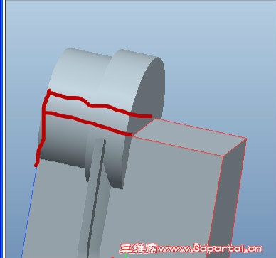

 楼主| 发表于 2014-2-22 15:12:25 | 显示全部楼层 来自: 中国广东深圳
本帖最后由 赤峰世鹏 于 2014-2-22 15:22 编辑 9 e: e7 v2 [% Q4 k# f5 Y* @* c
. a9 b  Q3 V# t3 Q7 D8 K, H是零件,我这有图。我就是想把中间的连接部分画出来,然后我拉伸做出的这个矩形,再和那个曲面合并做出那个连接部分。但是我不知道我到底是选的特征还是几何。麻烦你看下这个图,谢谢了!我又发了两张图片上面标示了,就是想不出来为什么我画出的那些线为什么不显示出来?我感觉正常情况应该是把鼠标放在这个矩形上的时候,矩形的每个边都凸亮起来!还是非常感谢你能给我解答!

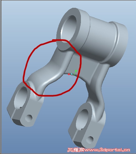

发表于 2014-2-22 16:02:06 | 显示全部楼层 来自: 中国湖北黄冈
个人感觉你的作图方法有问题,根本不需要用到面的功能。4 E/ L6 S( O, e4 I! g
1. 3楼下面图中的左右的弯曲部分可以在主视图中拉伸出来(不要中间薄壁,上面的圆筒、下面的圆台部分此时不画),9 N- j1 U) M7 [& m$ G
2. 再在侧视图切出上面的圆筒、下面的圆台部分凹槽,$ g; E, t; p! D# x
3. 拉伸出上面的圆筒,将中间部分直径减小(切除),
0 a' x1 B7 G  f  {) X4. 分别拉伸出下面两个开槽圆台部分,3 N" g" {% q/ @
5. 做上面圆筒下啊面对筋(用筋特征画),2 @  n0 m2 \; E* B5 ]
6. 倒圆角、倒角,% h! [+ O: b+ }! h' F# c
7. 切除下面前视图上的两个孔。& ~5 u( ~$ \- ?% r4 O* Q( R8 O  n+ Z& L
仅供参考。

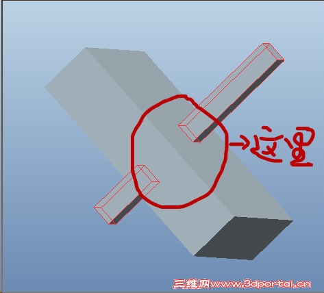

 楼主| 发表于 2014-2-22 17:03:22 | 显示全部楼层 来自: 中国广东深圳
tangcarlos3d 发表于 2014-2-22 16:02 static/image/common/back.gif
. X& n& j' B1 T, v个人感觉你的作图方法有问题,根本不需要用到面的功能。7 I- T! e4 m+ Y2 k. W/ C
1. 3楼下面图中的左右的弯曲部分可以在主视图中拉 ...
5 @9 x0 S- s) o, w; Q# y  D, y" ?% V
恩,非常感谢你给我提个这么好的方法!还有个问题:下边这幅图我标上的地方,细长的长方体整个穿过厚写的长方体,但是正常的我选上了细长的长方体(应该属于这个特征),为什么中间的那部分被厚的长方体覆盖了呢?想把它显示出来,我应该怎么做呢?谢谢指点!
发表于 2014-2-22 17:41:36 | 显示全部楼层 来自: 中国湖北黄冈
2 A6 P. d: S" y( ], E
  F* s1 z$ S* B/ {& g这是因为你画的是小长杆直接穿过大方块,所以看不到小长方体。有因为proe默认二者是进行"并"的布尔运算成为一个整体了,所以即使用透明线条显示也看不到他们之间的内部交线。
8 t# s( U# \( b( ?+ o  w以前UG默没有默认,画完图后要手人工确认进行加还是减布尔运算。所以在运算之前可以看清内部的交线。软件不同,中间的显示也不同。
发表于 2014-2-22 18:26:55 | 显示全部楼层 来自: 中国广东东莞
说了半天就是纠结个显示问题,默认是一个整体零件了怎么可能显示内部线呢,。

 楼主| 发表于 2014-2-22 20:57:09 | 显示全部楼层 来自: 中国广东深圳
ganyiwei 发表于 2014-2-22 18:26 static/image/common/back.gif' H2 v1 Y) v4 v) K% J1 N" |  r
! P1 B2 O/ ]7 f$ j( e6 h# J你说的真对呀,可是为什么我在有些视频里看怎么他们用的一样的软件(都是proe 5.0)怎么就能显示呢?您能解释下不?

发表于 2014-2-22 22:28:21 | 显示全部楼层 来自: 中国广东东莞
赤峰世鹏 发表于 2014-2-22 20:57 static/image/common/back.gif: i" a, M: D  E: L5 |
你说的真对呀,可是为什么我在有些视频里看怎么他们用的一样的软件(都是proe 5.0)怎么就能显示呢?您能 ...
$ e5 t1 g' l9 L1 n# Z& k  ^; d2 _2 g
如果你选的是曲面,非实体,就能看到在零件里面的边线,,
