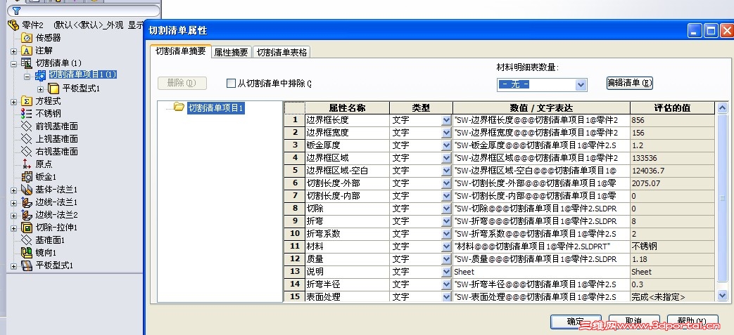

材料宽度 和材料长度 如何设置总装里的连接? 零件图的画直接就显示了 为何总装不能显示呢1 L! v  u4 X9 [, ]9 l

发表于 2014-2-23 08:27:31 | 显示全部楼层 来自: 中国山东济南
上面显示的是切割清单的属性,下面显示的是零件属性。4 L, e* ~/ d: _5 j3 ]
零件中可以直接插入焊件切割清单但装配体只能插入材料明细表。
2 W. _$ S! I( b& @: h  |3 Q在材料明细表属性下点击(详细切割清单)试试。。。

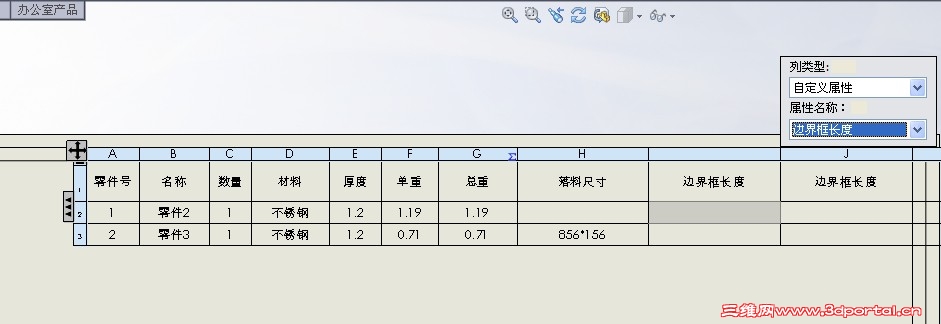

 楼主| 发表于 2014-2-25 12:37:57 | 显示全部楼层 来自: 中国上海
SWJINGLING 发表于 2014-2-23 08:27 static/image/common/back.gif! X3 Y2 D5 M7 H% J$ u5 @
' J3 P  V! Y; Z9 }0 j1 F4 ]零件中可以直接插入焊件切割清单但装配体只能插入材 ...
3 z/ `' h8 w5 \' y3 @
材料明细表属性在那里? 找不到

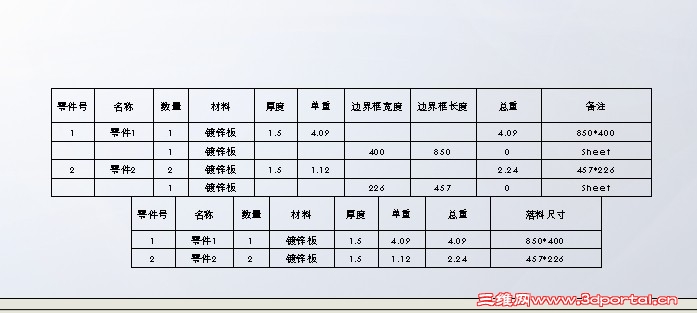

 楼主| 发表于 2014-2-25 12:57:34 | 显示全部楼层 来自: 中国上海
有了 但是他变成2行了 我晕 这是什么情况
