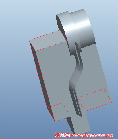

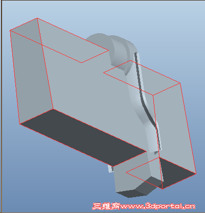

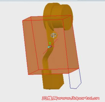

[求助] 求解问题,是关于选取几何的。(图)
发表于 2014-2-23 12:27:49 | 显示全部楼层 |阅读模式 来自: 中国广东深圳
本帖最后由 赤峰世鹏 于 2014-2-23 15:36 编辑 " w# W. H$ e9 E" D" e) B+ R
' V% ]8 n' z, o/ y( i& Q我这有三幅图,第一幅是没拉伸出那个矩形的(图一);第二幅是拉伸长矩形后的(图上选择的是不是那个矩形特征啊?)(图二);第三幅是选择了长矩形的一个面。问题是:如何将长矩形全部选上(都变成图三那样的颜色)?非常感谢高手解答!!

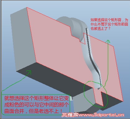

发表于 2014-2-23 16:22:33 | 显示全部楼层 来自: 中国广东东莞
不属于矩形的面被选上是因为在同一个面,多你的后面操作没影响,
! \: J# u1 J* ~$ x想要选择矩形整体曲面,可以在选中某一个曲面后 右键单击 - 实体曲面,

我刚才又试了一遍,选择一个面然后右键选上的实体曲面,最后选上了我想与是实体曲面合并的曲面,但是合并功能还是灰色的,为什么啊?真被它整懵了!昨天就没有解决!谢谢帮忙!

在特征树里选择矩形那个特征即可。

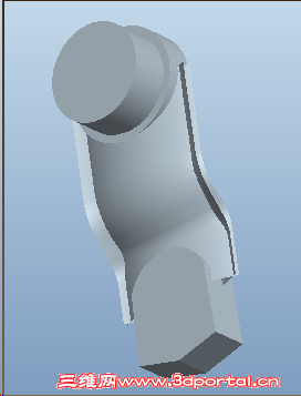

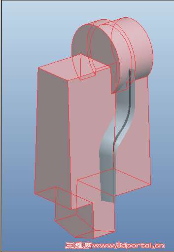

- H2 j& ^& n) x6 B% F2 c我选的不是矩形这个特征,我是想选择这个实体曲面,应该选上的结果是下图(1),但是我选上后是下图(2)。我就是咋整都整不明白为什么这个矩形怎么着都选不成下图(1)的结果。愁人了!

5 Q( g/ b6 A5 S$ p1 o9 r( X估计你选的地方多个元素重叠了,这时可以多次敲击右键,会依次改变被选择的对象,选中的元素会高量显示。为了节约时间,可以先将有下角小窗口内的过滤项设置成你要选的项,如面,这是只能选择面,其他的元素都选不到。
' {0 v( O! c* m. Y; T3 h平板上网,不能贴图,见谅。

& j2 f! n" r/ v/ i% q下面才是我的那两个图,正确的,你看下!

选特征 还是选曲面啊?

$ K, {1 K7 u& U: w1 Z选实体曲面!
发表于 2014-2-26 09:45:24 | 显示全部楼层 来自: 中国重庆
你在零件中建立,那是不行的,换组件吧
