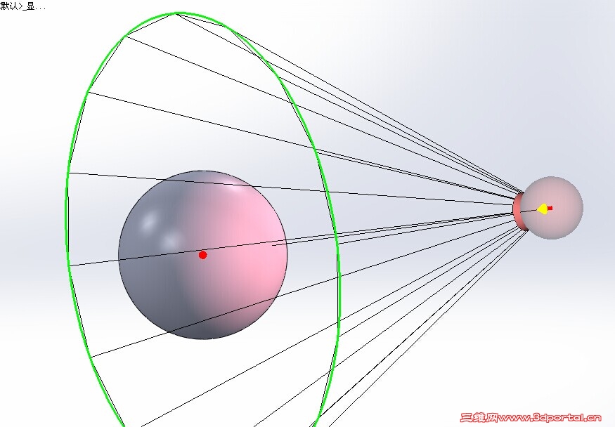

发表于 2014-2-23 13:51:16 | 显示全部楼层 |阅读模式 来自: 中国浙江嘉兴
本帖最后由 ryouss 于 2014-2-23 15:49 编辑 * M$ U( G, V3 J; _! f  H( X6 L* p' m
5 f, H8 I2 f4 R參考
8 h; ]* L3 K# B3 x1 Q
' a- f. g5 P6 K
1 l$ x$ M$ Z: D. c! f
/ A) g- u0 o" w( d4 B& c, U
. {  z' t* U2 u4 X  I' }

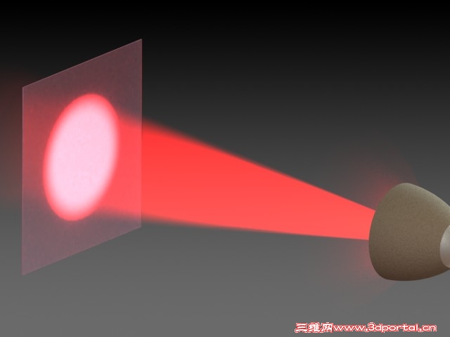

 楼主| 发表于 2014-2-23 21:16:39 | 显示全部楼层 来自: 中国浙江嘉兴
是電源燈光之渲染,重點是如何作出投射光線?有興趣依樣試試了.

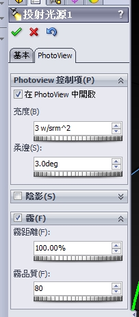

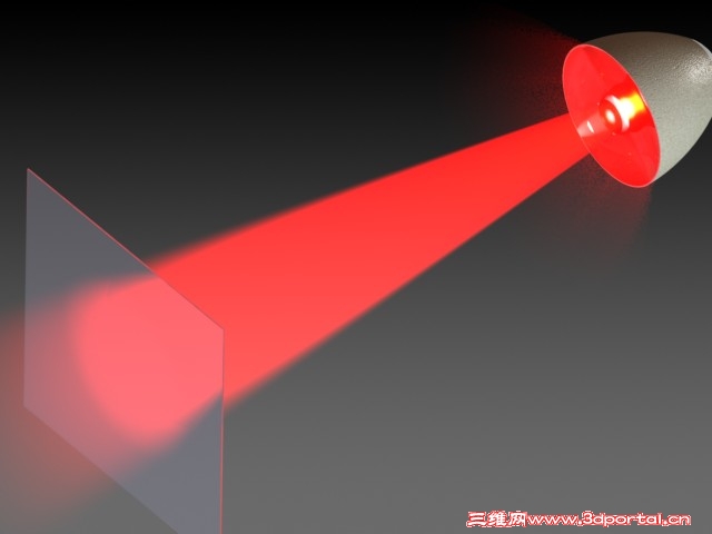

 楼主| 发表于 2014-2-24 08:59:55 | 显示全部楼层 来自: 中国浙江嘉兴
本帖最后由 ryouss 于 2014-2-24 16:56 编辑 4 C* I2 l5 e! O" \! N3 q
往事成枫 发表于 2014-2-24 08:16 static/image/common/back.gif
) ^: O* \. e9 W& t& m/ e! X$ R% ~这个灯光做的很好看呀,感觉很温暖,支持下,也学习一下
$ C4 L' T+ }/ T. l* R
瞭解道理可以研究燈光變化
( ]5 O7 I: Q9 r$ E: t- o: g$ [3 g5 _; ^- {% g
1 D+ ^( B( c+ J; i3 [+ F% \; Q. z$ b' h

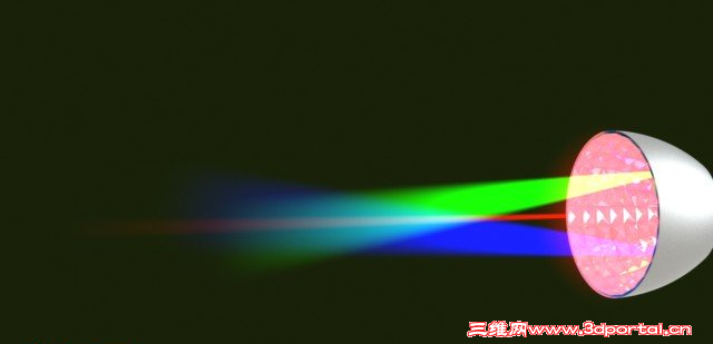

 楼主| 发表于 2014-3-3 08:31:36 | 显示全部楼层 来自: 中国浙江嘉兴
☆心之力☆ 发表于 2014-2-23 20:09 static/image/common/back.gif( q$ G( @7 R* ]
支持一下梁大,不过要反映的意思是渲染吗?期待上个教程
* x% q+ J% x! ^2 _8 g如下 投射燈起霧
* y0 z; y6 U/ C9 H1 R6 A0 J( O' T
) d  n2 b! e6 Q: B 3.jpg

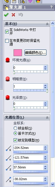

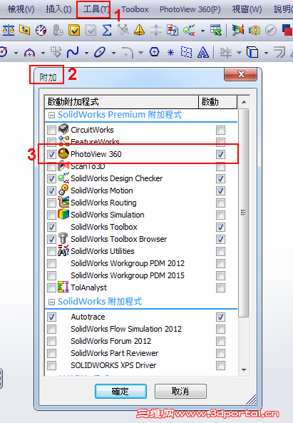

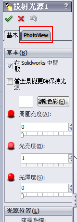

 楼主| 发表于 2015-1-4 17:25:51 | 显示全部楼层 来自: 中国浙江嘉兴
小罡_ 发表于 2015-1-4 17:13 static/image/common/back.gif+ Q3 @1 E3 J# V- f7 u: Z
梁大,photoview在哪里啊,我的怎么找不到
- N' f) \+ {* R3 ?- a
可能  photoview 沒啟開,如右圖 工具_附加
; R. U1 N" S, H% a; z
/ d* M1 r# N4 K& T1 _( T; f" S# S$ d9 v$ O$ r1 ~0 O' X! E( y
3 g- M( T$ A: Y5 C7 @. D9 x7 ]6 P capture_01042015_172151.png capture_01042015_171747.png
( m9 s" |! Z5 C) W) d) f3 e) e
发表于 2015-1-5 09:22:03 | 显示全部楼层 来自: 中国北京
ryouss 发表于 2015-1-4 17:25 static/image/common/back.gif2 l: z. v0 E" j5 p
2 `! W9 I" w& G# s/ q% {2 I
嗯,找到了,但是还是出不来您图示的效果
点评
背景要黑色  发表于 2015-1-5 09:52

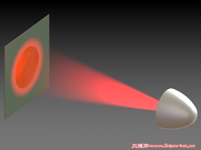

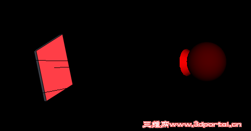

 楼主| 发表于 2015-1-5 11:02:51 | 显示全部楼层 来自: 中国浙江嘉兴
小罡_ 发表于 2015-1-5 10:49 static/image/common/back.gif  y  q3 Y1 a: a! a# k
哎还不是想要的那种效果郁闷
6 \, `  T. x* r# s
參考
* R. [- t; ^# P$ }" r$ x$ Z$ r

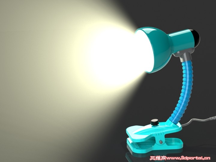

參考& Y8 g0 k# ]4 T, X
$ d2 f8 _" x/ y6 f1 W# l LAMP.JPG
8 P7 z& U* t' u& W/ y' ^6 Y, Q0 @+ C2 e  _

ryouss 发表于 2015-1-7 13:50 static/image/common/back.gif: }* Z" A: l( P
參考
: C. |% @! `1 N* F5 Mliang兄的确如这盏明灯,温暖而又明亮。
