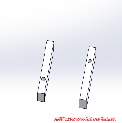

solidworks  装配体环境下镜像或复制零件时,怎样把父子关系的外部参考去除?1 Z. z4 v+ _# Y6 I" j: R& ]) x) n

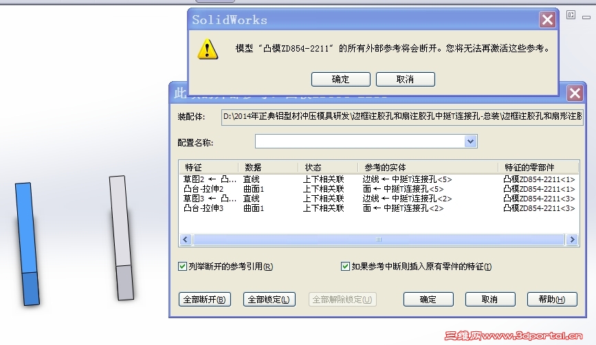

例如:当给其中一个零件添加特征时,另一个零件(复制或镜像零件)不跟着添加特征!!(如图所示:我已经将两个零件的外部参考全部断开。但是修改一个零件时另一个零件还是跟着修改!!)在线等!谢谢!!
外部参考全部断开
外部参考全部断开
不起任何作用
不起任何作用
发表于 2014-2-23 16:36:52 | 显示全部楼层 来自: 中国广东珠海
你是两个零件名一样的?

9 @5 v7 z/ O+ L8 d$ e" e
我命名一样,但是镜像后系统用《1》,《2》这种符号命名了。还有保存装配体后没有镜像的零件!

) R6 Z3 B; Y4 A/ d  H# @9 u+ c+ o我命名一样,但是镜像后系统用《1》,《2》这种符号命名了。还有保存装配体后没有镜像的零件!
, N% A& K7 h+ B镜像的话修改一个肯定另一个会一起改的
. F; k  F& g  M' ~& i% a9 O% T* u另存为再装配应该可以

. I+ C. ?% u9 d3 C8 w/ Z镜像的话修改一个肯定另一个会一起改的 8 i' s6 u4 ]1 }! M# T& t
另存为再装配应该可以
+ J, v1 a$ Y# Z" u( U不行啊,另存了也去参数了,也改名了,还是跟着改啊!!快疯了

happy024 发表于 2014-2-24 13:35 static/image/common/back.gif! L! g8 a7 F6 u/ i
8 u7 G; K) O1 N) T: c, R把装备图关了 再另存为而后装配

米米糊 发表于 2014-2-24 13:37 static/image/common/back.gif
% G2 J" n! ?4 h1 @/ a- d: O把装备图关了 再另存为而后装配
, w8 M- ]0 Z, j1 Z) K  H/ v6 w
谢谢!按你说的成功了,期待更好更快捷的方法。这样感觉有点繁琐
