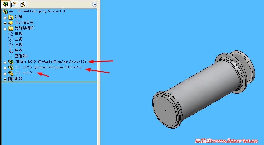

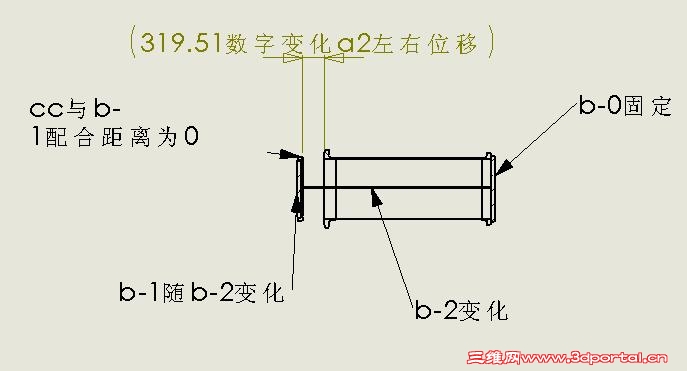

/ u- Z. P; w8 ^; k$ y! [% K+ w. _有两个装配体+1个零件。1 M2 _; v  v6 N0 Z3 f9 A
5 M, I% Q) T$ A" @* d8 ^* w用语言表述不清,用图纸表述也不是很到位。
! j0 U5 @! @6 r' y2 Y+ D有兴趣的大侠看完后附件。通过讨论才能逐步细化此题所要解决问题。
aaaa.zip
1.27 MB, 下载次数: 11

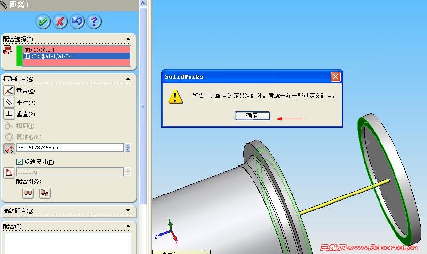

 楼主| 发表于 2014-2-24 15:03:39 | 显示全部楼层 来自: 中国甘肃兰州
2.jpg * ?/ S# v+ v$ e
$ u$ `3 E7 H1 p3 c
: ~' F2 O) D! d* O: S6 Y0 J% R2 Hcc.sldprt的面与a1.sldasm中的a1-2.sldprt中的一个面,进行重合操作时,提示过定义配合。
发表于 2014-2-24 15:22:51 | 显示全部楼层 来自: 中国甘肃武威
2006版的  你的图全是蓝色的 没有几个完全定义 这精度问题当然存在了
