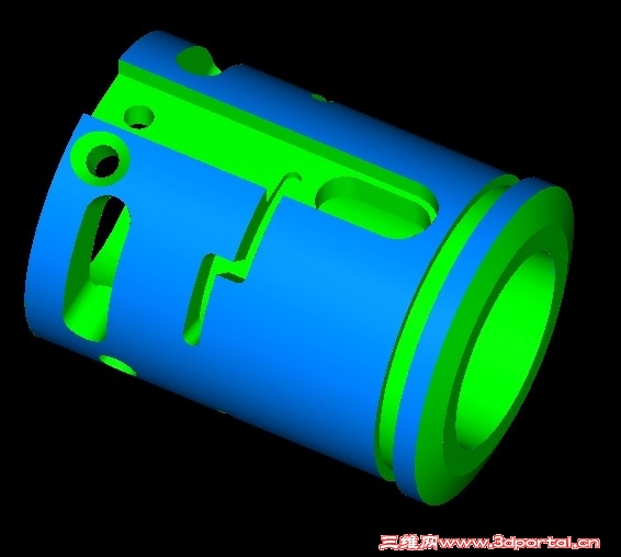

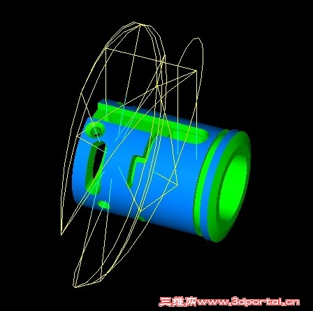

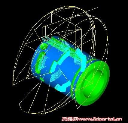

大家好,我是渔子精灵,今天刚好公司有个四周的产品要做,
故在编辑的过程中录制一个展开编程的基础教程,希望对新手朋友有更进一步的帮助!
第一部,        图档的展开已经做好了,期间用的基本都是快捷方式,当然,这也是为什么我喜欢MC9.1的原因。
第二部,        我们开始做程序,大家注意看操作。
1)  先把通的槽子及孔点个孔,通槽打孔是便于下刀,提高加工速度,
视频过程可能有点常,公司一会这事,一会那事,请大家慢慢看
接下来钻孔
2)  第二步粗加工,不重要的尺寸螺旋下去到位,由于时间的关系,精加工及倒角我就不录制了。希望对大家有帮助。 1.jpg ( a1 x1 r$ D- Y1 L! W* g
