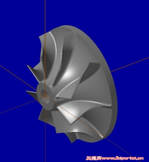

       各位前辈们好!# M9 L2 V1 U+ m& p4 U2 i
                论坛上看到“开hua结果”大神 的四轴叶轮加工的贴子果断下载来学习,一直想着上机做一个实物来玩玩,因本人技术有限,叶轮的粗加工搞了几天都不理想。只好发贴求助了。恳请开花大神、路过大神、各位前辈大神们能给个开粗的刀路来参考学习谢谢! 万分感谢!!!祝大家马年,马上发财,马到成功,马上有女人,马上回复........' L: g- ^& v0 D! G% r
                      正宗原文件图档连接:http://www.3dportal.cn/discuz/forum.php?mod=viewthread&tid=1233669&extra=page%3D2&page=1! }* _3 Q& L! X3 Q
111.jpg * ~" E, |6 ]2 |' X% s

旋转一定角度,定平面,然后粗加工。也叫定轴加工,角度的规划是为了尽可能的减少精加工切销量。度数你自己设置。

   原来是这样子啊, 原以为还有一个类似光底面的刀路来粗加工的哦。     十分感谢大神的回答!!
