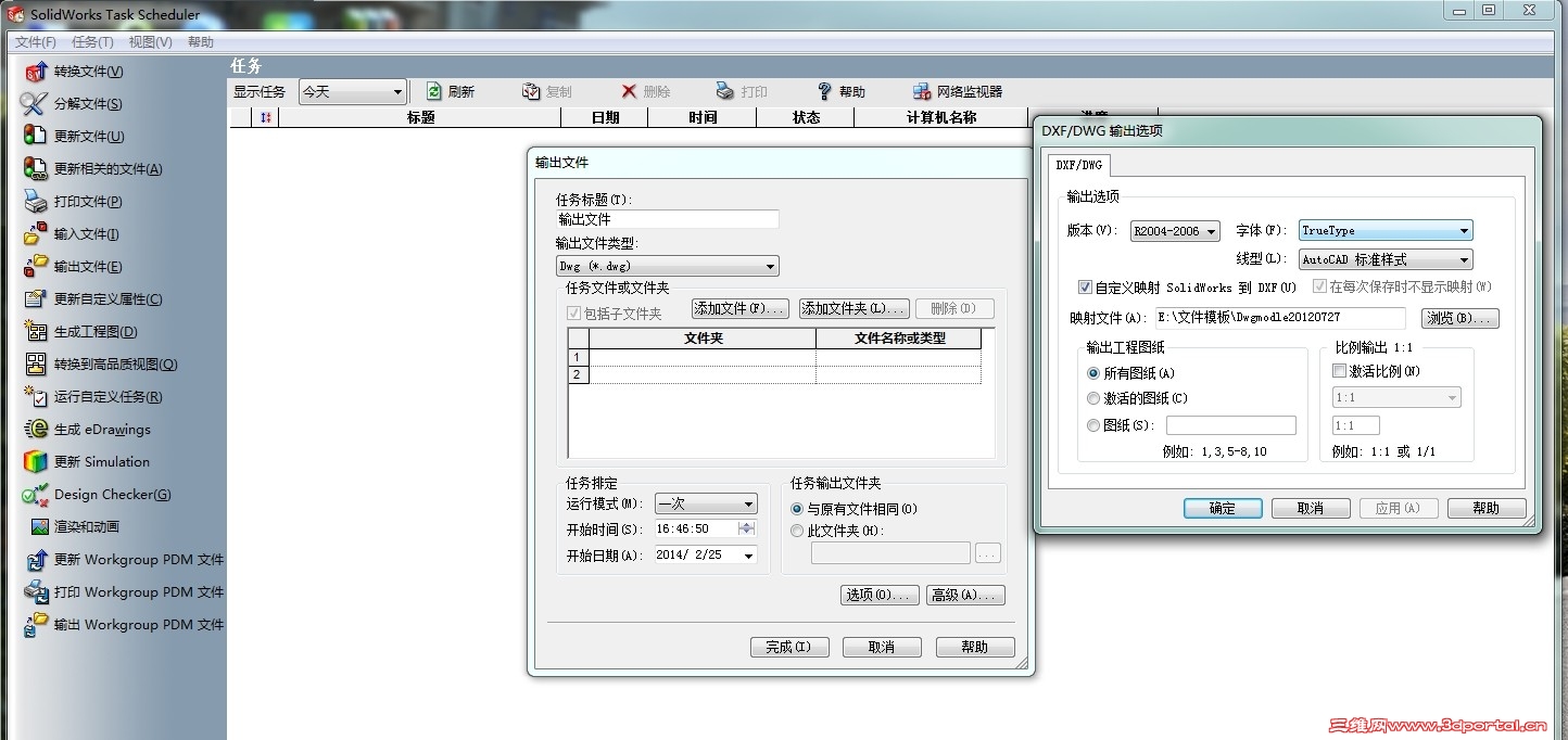

都不明白为什么你转DWG或是DXF或者是PDF还要用到宏呢?
" ^( H3 ^9 q* D/ A  M: tSW从2010版就自带了SolidWorks Task Scheduler,难道这个还不能满足你转你批量转图的要求?

发表于 2014-2-25 16:49:20 | 显示全部楼层 来自: 中国广东深圳
% |- R0 u9 q; H" v; G
slw2015 发表于 2014-2-25 08:51 static/image/common/back.gif. G8 B+ o6 X1 v
用你的这个程序转 ,这个字体有些大有些小,怎么回事,好像不是一种字体,我在sw设置时字体都是仿宋
  a  b1 W' f/ c, k$ B8 q! M2 ...
/ x' N# [) {9 h2 e. e$ j! i8 m不是我懂不懂,是你有没有用。) z% O1 x, E' w: m* y

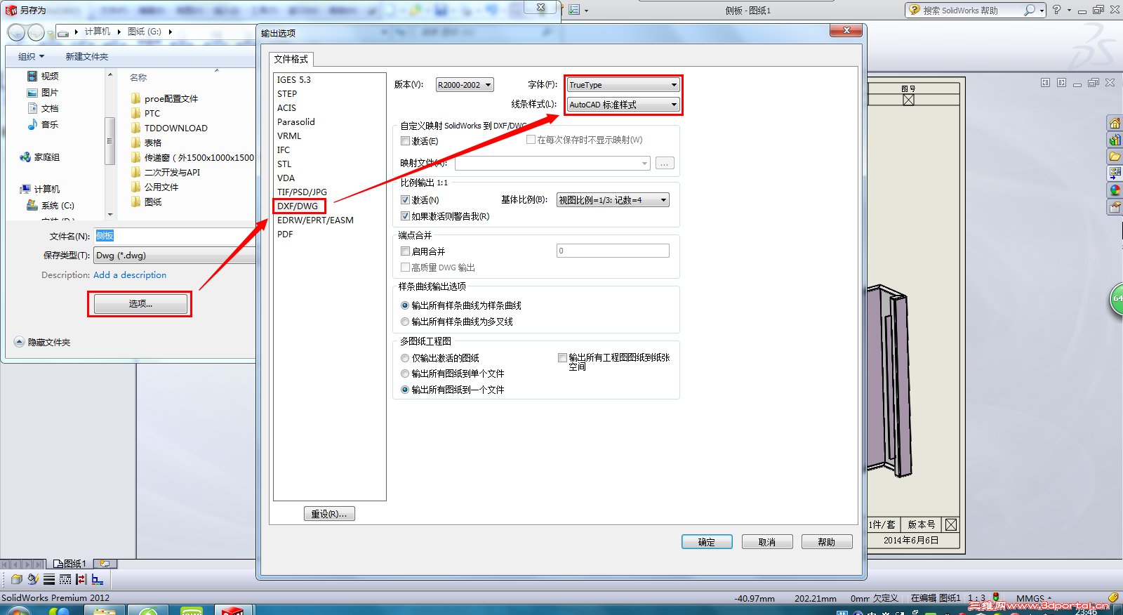

SW字体问题早就在11版全全解决,完全不用字体印射文件。只是你不知方法而以。请在选项内的字本内一定要选True Type
# H: W/ g7 ?- I" Z 556.jpg

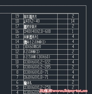

用宏了之后会不会发生 材料明细表字体变粗的问题啊
 楼主| 发表于 2014-2-28 15:58:45 | 显示全部楼层 来自: 中国浙江杭州
keybao 发表于 2014-2-25 16:49 static/image/common/back.gif
( B- {1 T8 {' X" A9 F. ?不是我懂不懂,是你有没有用。9 J- ?: e! u4 ~8 F
SW字体问题早就在11版全全解决,完全不用字体印射文件。只是你不知方法而 ...
+ f6 B* s6 O0 _5 H谢谢你的回复 按照你的方法试了之后还是没有解决字体变粗的问题  要不留个邮箱 我传给你工程图 你试试看

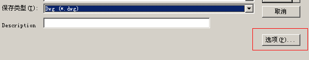

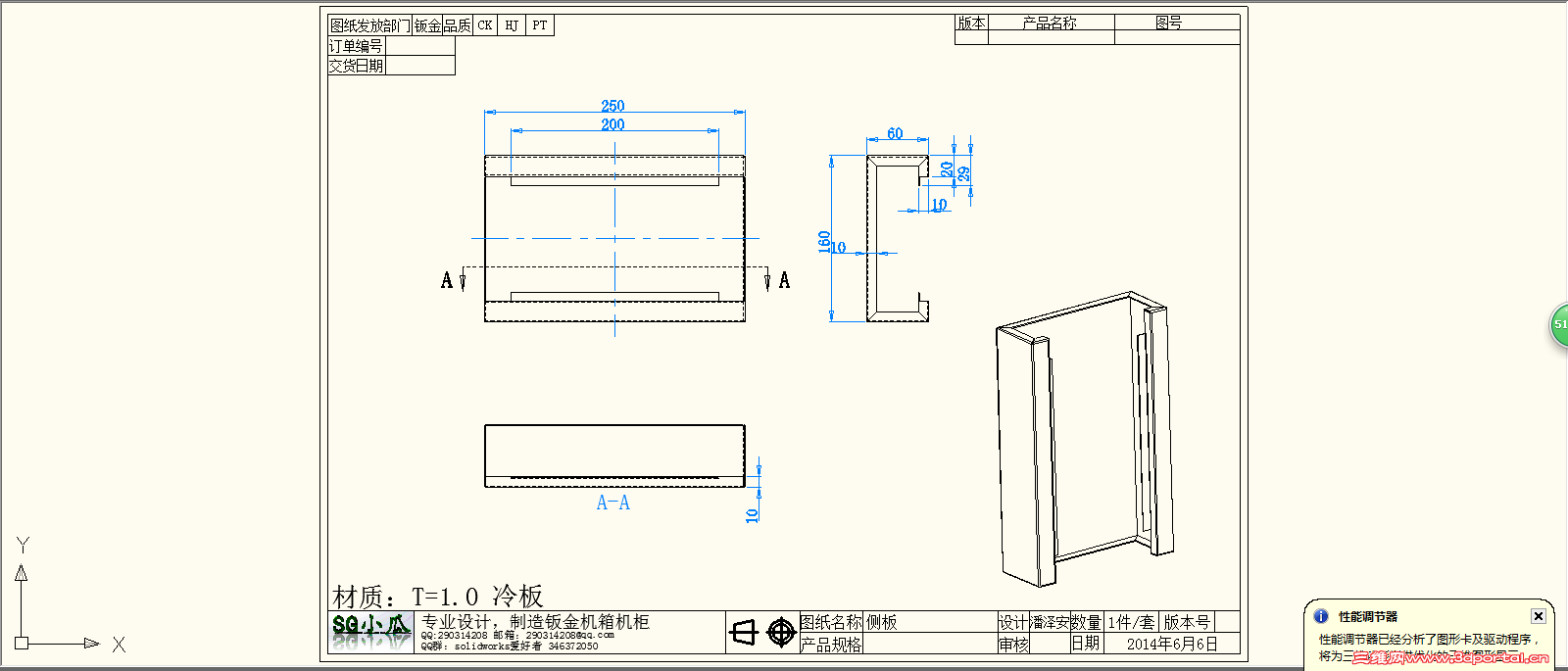

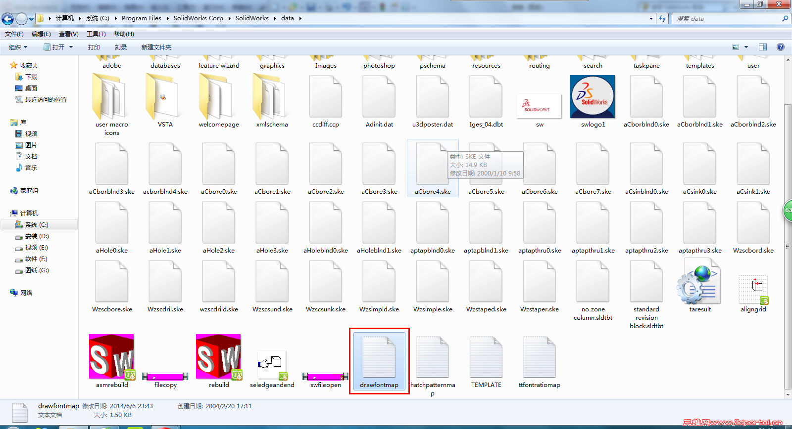

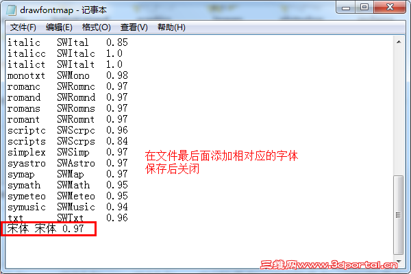

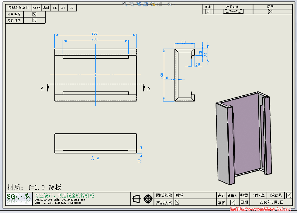

发表于 2014-6-7 00:09:30 | 显示全部楼层 来自: 中国广东深圳
做如下设置,不用宏,也可以将solidworks工程图转换到CAD,个人感觉成功率能达到95%。只是转CAD后字体比solidworks稍大,可在SW中将字体适当设置小点。(附上效果图)
