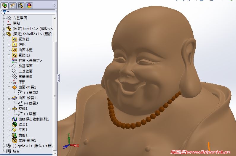

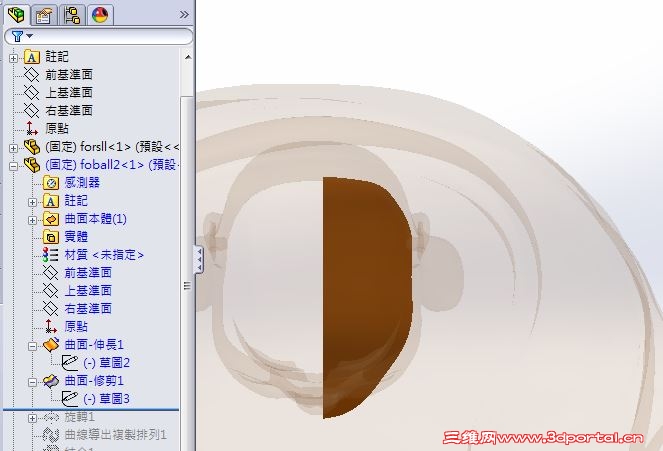

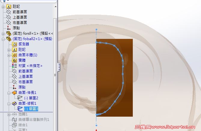

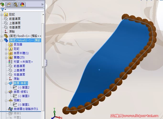

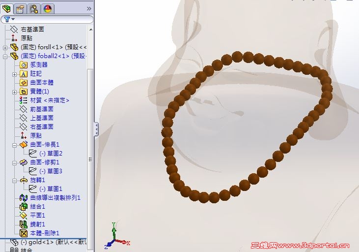

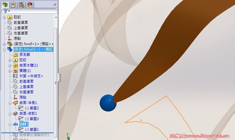

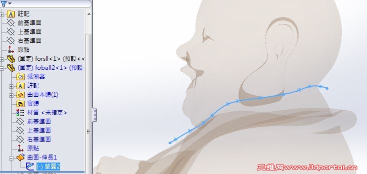

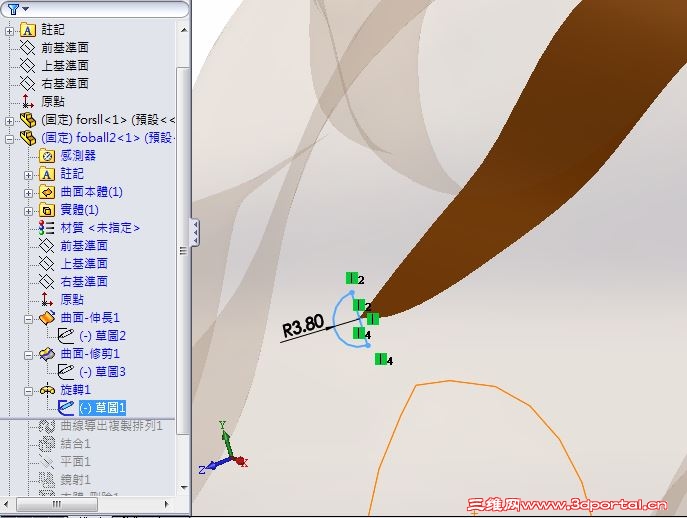

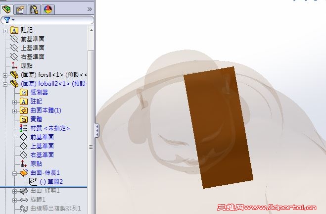

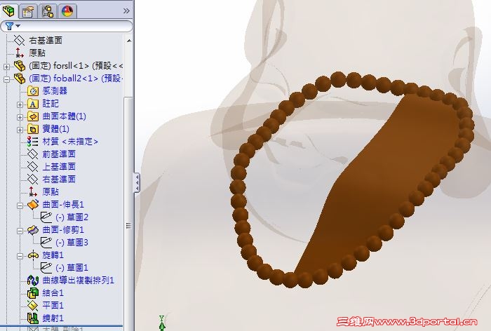

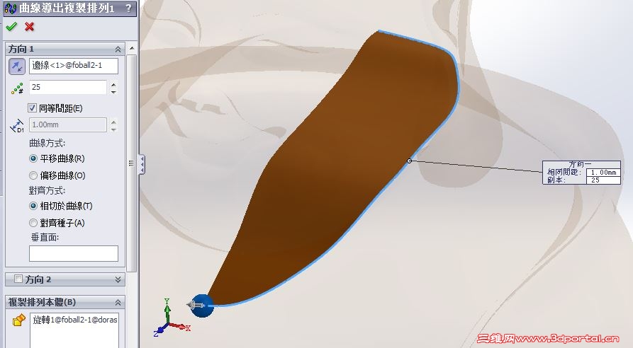

曲線陣列實例画佛珠
* g: u! {( m3 W9 B& l# l/ j2 k ball1.JPG 8 n/ q7 A: b( _& Q/ \5 N
8 n7 w! B7 R% s' v ball2.JPG 2 N( e: H- B8 d; b. d' a
ball3.JPG   V3 J5 q2 U2 Y8 j; n! L/ [- V
/ Q( ?9 L8 {8 o9 t& U) [ ball5.JPG
/ P! ^5 e5 w6 v ball6.JPG
& P/ w9 @& n4 ~ ball7.JPG
2 I. }; z8 N: d ball9.JPG
) G0 E% T  j7 S! K' C ball91.JPG ( a- X& V! R1 l; S
ball92.JPG 0 k/ T- F" f, b. v, k( B
+ t0 T/ g4 D8 G4 _9 `- @# P
& @+ h, w4 `9 V, q' l9 c
