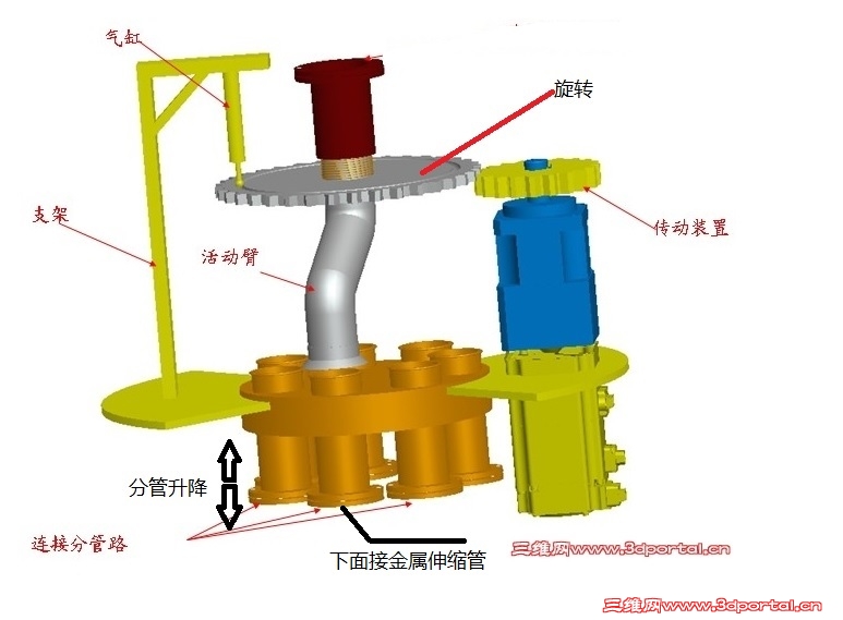

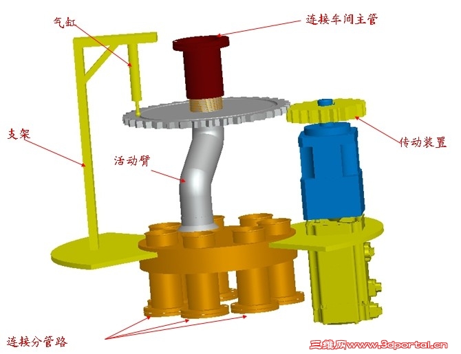

本帖最后由 hgwac 于 2014-2-24 20:53 编辑 9 Q  C3 @/ l% K' w& Z
- Q! q% l5 a% V5 W最近公司技改,给了这么一个任务,如图所示,想通过一个可旋转,并可以上下移动的活动臂来选择哪一根分支管可以与主管路相连,用三维做了一个示意图,因为小子本职工作是流体传动与控制,对这方面不太了解。因此想请教一下各位前辈,类似机构哪些场合用的多?可以能找到参考?或者哪家企业做得好?对了,管路里面运输的物料温度较高,几百度的沙子。三维图只是示意,只要可以实现功能就行,请大家指点/ A5 q+ I8 E, @1 X; r8 R
发表于 2014-2-25 16:40:24 | 显示全部楼层 来自: 中国广东深圳
8 Q* R6 o  Z3 t( x- j) ?4 B7 [! V转盘只负责旋转! V7 w2 ^4 `  i+ N8 A
下面分管升降
+ {5 ^6 G: I% T. \* _% H3 O下面分管用金属伸缩管
6 y) x1 ~) }2 g- T9 Q. ^& V活动辟小管,下面分管用大管?
% W. G1 o( k" }( r' a" F5 r3 ]/ M

发表于 2014-2-26 10:52:51 | 显示全部楼层 来自: 中国江苏无锡
跟罐装饮料的机构差不多,做机械自动化生产线的厂家基本可以

发表于 2014-7-1 15:38:41 | 显示全部楼层 来自: 中国甘肃兰州
用滚珠花键如何,类似机械手
