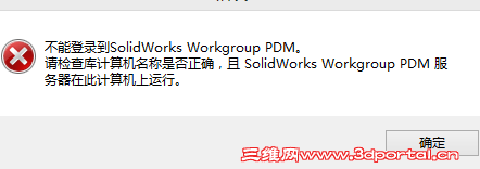

我研究一天了真的我觉得各种不同错误我都遇到了 ,卸载了好多遍,下了好多遍,现在就是最后一个问题了已经下了激活工具了 并激活了 但还是打不开 出现如图错误 求高手指点!!!!!拜托了~~~~真的要疯了。。。。。

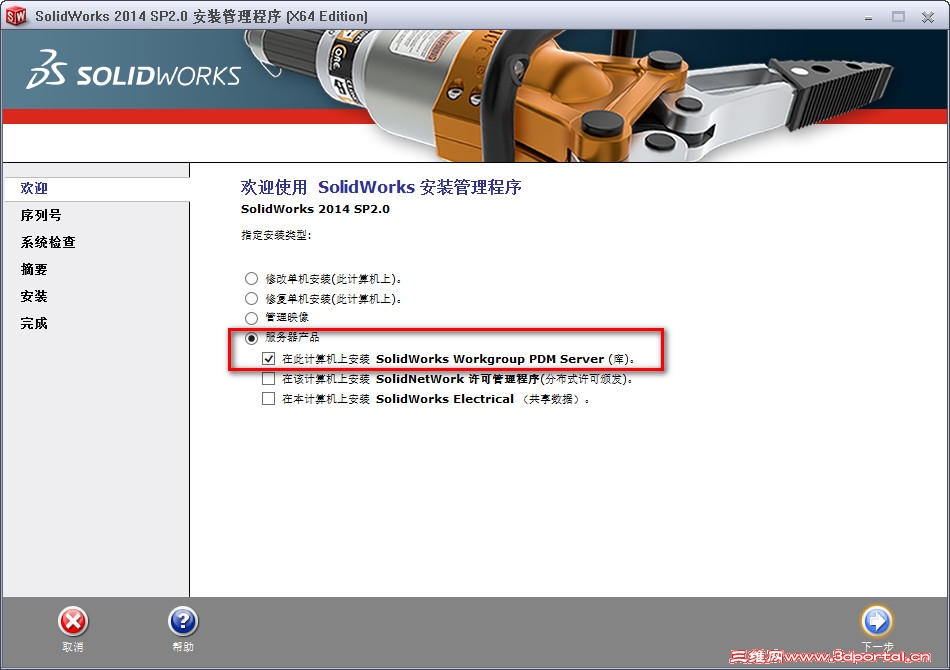

2014-02-25_082358.jpg 7 Q1 E6 _: o) [9 S7 V; @
要安装库,如果不用WPDM,就把SolidWorks Explorer选项里面的WPDM插件取消掉就可以了
